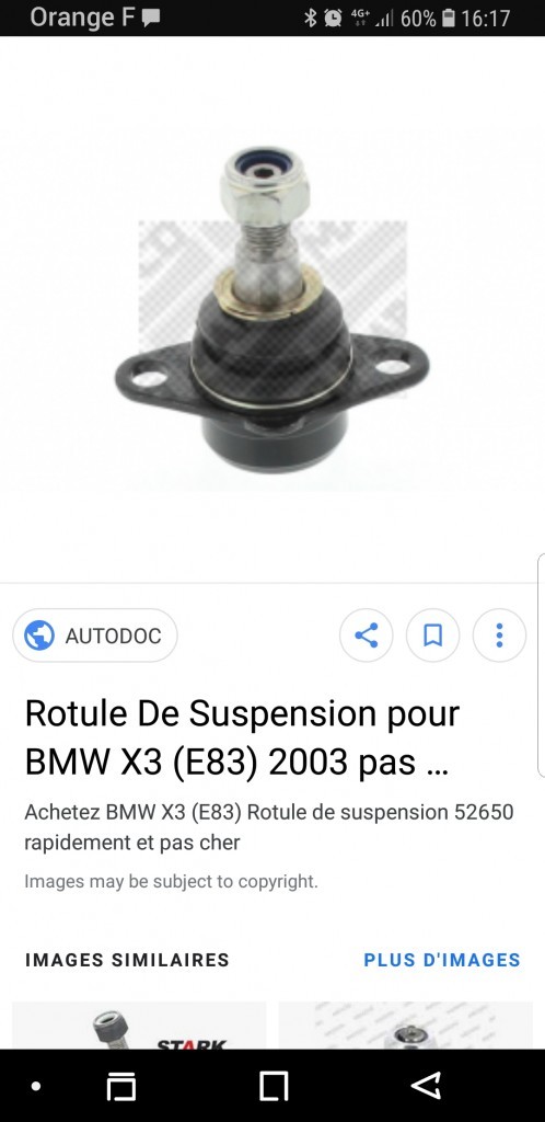

je suis entrain de faire mes bras de suspension ainsi que les rotules mes jen nest une qui me donne du fils a retordre grrrrrrr
Le bras lui il c retirer sans soucie mes la rotule qui est emboîté dans le moyeu cvautre chose
C celle si je narrive pas a la défaire de sont logement
Jai taper par dessus a par éclater la capsule elle na pas bouger un poil
Jai essayer de passer un tournevis plat a frapper entre la rotule et le moyeu impossible je suis bloquer

Sur mon X5 j'ai eu la même galère que toi, ça a fini à démonter le fusée la mettre dans un étau et chalumeau.
Quand ça veut pas ça veut pas et ça ne sert à rien de taper comme une brute elle ne viendra pas pour autant et tu risque d'abîmer d'autre pieces.

Nul besoin de chauffer un simple arrache à inertie et cela sort tout seul au bout de 5/6 coup!

C’est conique. J’ai tapé dessus comme une brute et ce n’est pas sorti.
Puis j’ai tapé sur le tirant avant (le support métallique qui la tient et qui est relié à l’avant de la voiture).
En tapant sur le côté, (perpendiculairement à la rotule) ça sort tout seul ou bout de quelques coups.

Je crois pas que ce soit le coté conique qui lui pose problème, mais plutôt l'autre. J'ai eu le même souci. J'ai fini par glisser un burin plat entre les "oreilles" et le moyeu. Ca a fini par se décoller mais ça faisait déjà plusieurs jours que j'arrosais de dégrippant.

Tu as eu de la chance que ça vienne en tapant au niveau des oreilles, sur mon e53 j'ai essayé ainsi aussi, j'ai plié les deux oreilles et le corps de la rotule n'avais pas bougé...

Honnêtement tu perdrais bien moins de temps à te fabriquer un petit arrache cest pas sorcier!
1 tige filetée, une masse une poignée soudé dessus et un écrou long pour rendre la rotule et la tige filetée et cest sorti!

Encore faut-il avoir la place de passer un arrache à inertie dans cette zone là...

Voir changer le tirant complet et la rotule. Sur site allemand, j’ai acheté du Febi pour 46,51€ le bras et 20,60€ la rotule.
Soit 67,11€ le tout. Ne pas semmmerder à démonter la fusée pour ce prix...
