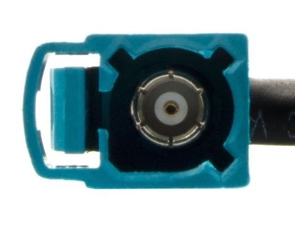

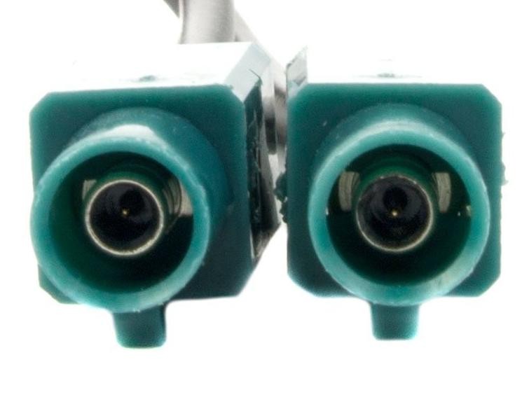

Je me permet d'abuser... Tu pense que ce genre de prise dite FAKRA convienne pour nos GPS X5 ?

Re Ralh_quiroule, quel modèle exactement tu vas acheter pour quelle version du système de Navigation? E70-E71 CCC ou CIC? Car j’ai monté la version CCC et je peux t’assurer que l’antenne que tu as choisi ne s’adaptera pas car c’est un système à visser, je ne sais plus exactement le diamètre mais la sortie GPS de l’androide est un pas de vis mâle donc ce que tu montres qui a plutôt l’air de se clipser n’ira pas. Ensuite si tu prends une version CIC c’est peut être ce genre de « clips » mais la vu que je connais pas, mieux vaut attendre le retour d’un monteur CIC sur E70

Merci pour ces précieuses informations. Je vois de quel genre de prise à visser tu parles c'est ça non ?
Je vais chercher le câble demain. Sinon mon X5 est un CCC (2007).

Yep sur CCC c’est exactement ça :Top:
Ensuite au lieu d’acheter pour acheter car l’antenne est fournie, essaie comme moi déjà sans dépenser 1 cents de plus et si ça te convient pas tu peux toujours dévisser écran et remettre ton câble plus performant :Top:
