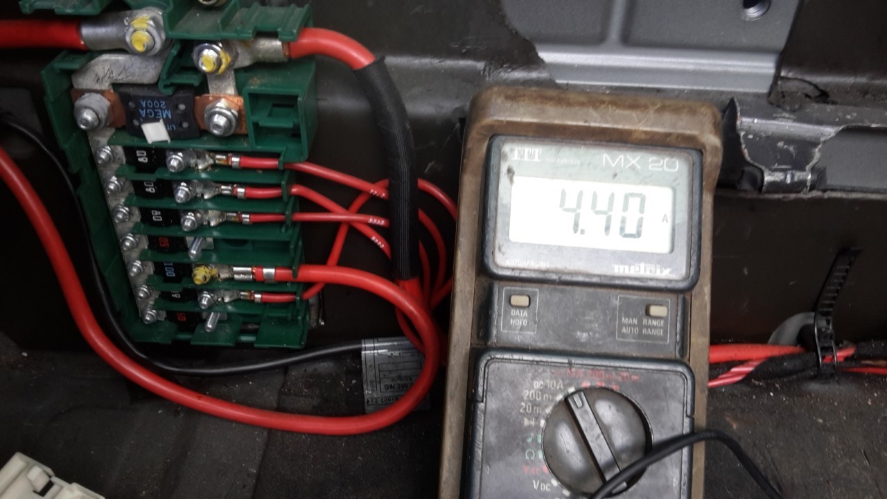

je pose la voiture et quelques minutes après mon arrivée ...plus de batterie .....environ 11,8 v au multimètre ...
sachant que en aout dernier il y a eu un échange de l'alternateur , de la batterie ,et la detection d'une tresse de masse mal fixée derriere le compresseur de clim .....
hier je me suis fait prété un ampere mètre et entre le moins de la batterie et le cable moins de la voiture j'ai pu mesurer une conso qui variait entre 4.7A et 5.2A et ca contact couper et les éclairages intérieurs couper au plafonnier .....

J'ai proceder cette semaine a quelques controles de base
apres avoir galerer pour neutraliser les inter de portes et de la male ar pour pouvoir laisser la voiture en veille
a l'ampere metre je trouve une conso en mode veille qui oscille entre 4.7 et 5.5 A...

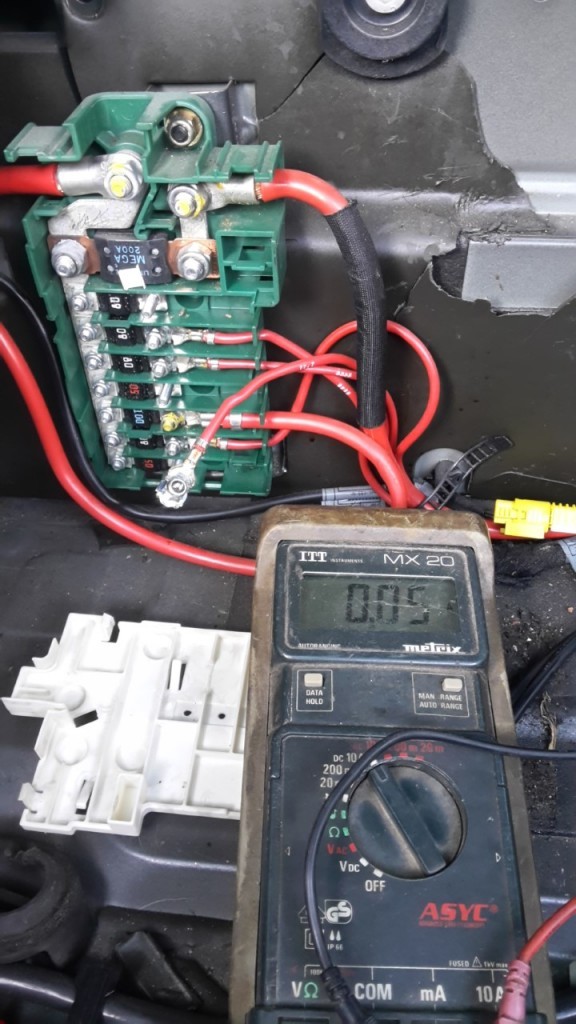

dans le coffre j'ai un boitier de distribution de "plus " d'ou le courant est distribuer dans la voiture
j'ai donc entrepris de debrancher un par un les differents fil et quand je laisse debrancher le deuxieme fil en partant du haut du boitier
la conso tombe jusqu'a 0.07 /0.05 A
ce fil porte un repere ...77/7....
je vais faire des recherche pour savoir ou ce fil aboutis et savoir quels accessoires il alimente
