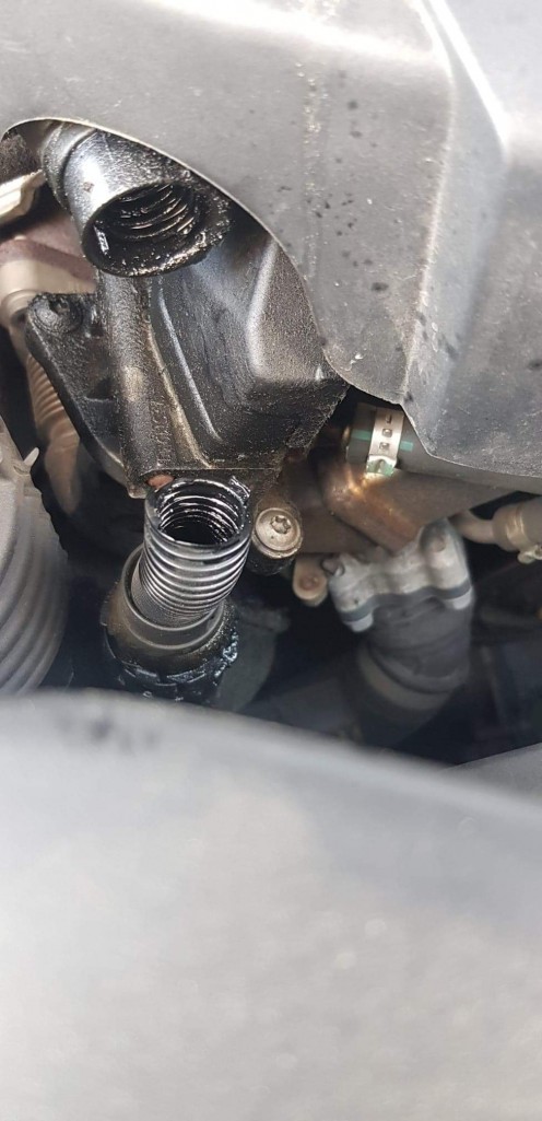

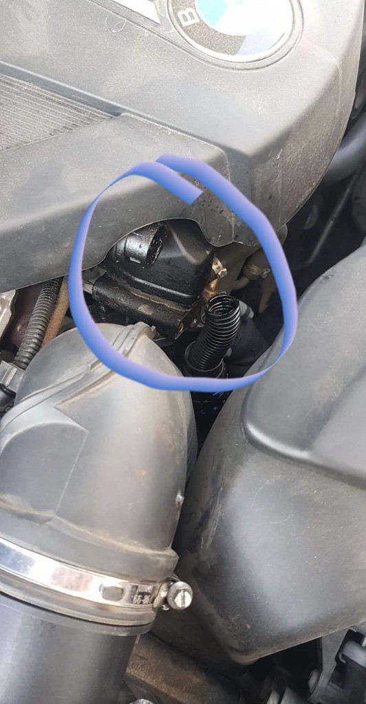

Bonjour tout le monde
Quelqu un saurait me dire le nom exact de la durite en photo sur le 118d de madame
Elle c est cassée et complètement cuite
C est de l air qui passe dedant
Merci d avance

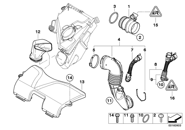

Semblerai motorisé N47
Référence BMW 13717803842
Position 7 ci dessous "tuyau"
Max autour des 15,-EUR
Plutôt important car en rapport au débitmètre (donc risque surconso,encrassement...)
