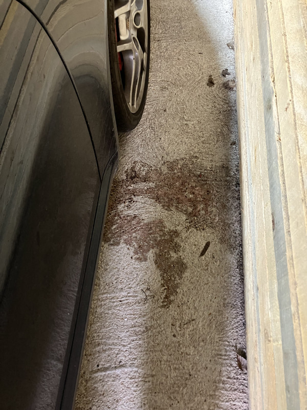

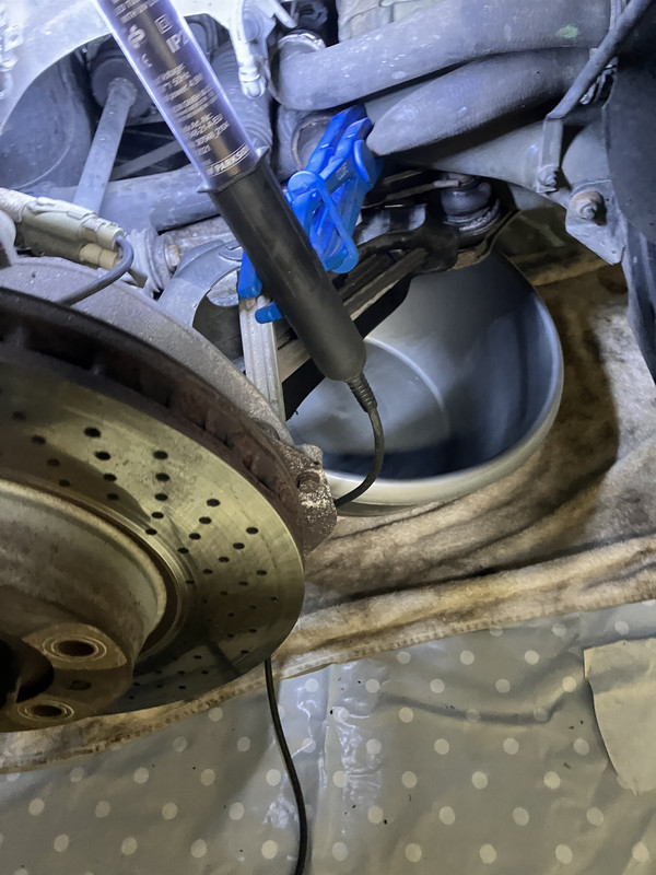

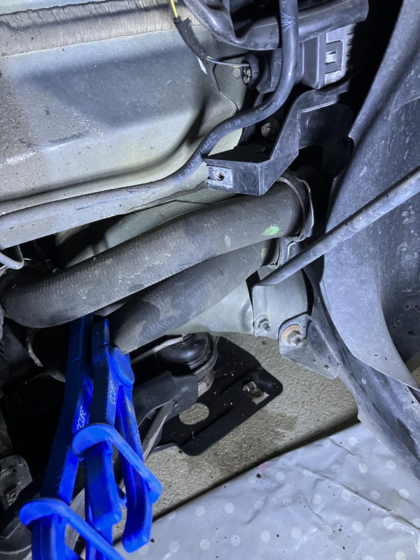

Par contre, hier après l’avoir laissé refroidir garage ouvert en rentrant du boulot avec, j’ai eu la désagréable surprise de découvrir une flaque de LDR rose à l’avant droit.
Bon un coup de cric, une roue et deux caches plastiques en moins, j’ai vite trouvé la durite qui fuit.
Une pince clip pour limiter les pertes, la pièce est commandée chez Rose Passion, j’espère tout remettre au top le week-end prochain.

C'est un peu ma hantise de voir une durite lâcher lors d'une balade mais nos voitures prenant de l'âge nous n'y échapperons pas sauf à faire des remplacements préventifs. Je sais que sur la mienne 2 durites ont été changées en 2021 en centre Porsche mais il y en a tellement que le souci n'est pas écarté ... Du coup je me balade avec un rouleau de chaterton et un 1L de liquide de refroidissement dans le coffre.

Oui Alexis les problèmes d’incontinence guettent nos belles qui prennent de l’âge! (Un peu comme nous )

Le changement de la durite de refroidissement en défaut a été assez simple (plug an play) avec une petite perte de liquide de refroidissement à la clé.
Remise à niveau du LDR (environ 1L) suivit d’une montée en température du moteur avec les roues arrières surélevées afin de facilité la remontée des bulles d’air.
Suivi d’un essai routier sérieux ! Après refroidissement remise à niveau du LDR pour environ 1L (écart entre le min et le max).
Tout va bien, je vais continuer de surveiller mon niveau de LDR encore pendant quelques centaines de kilomètres (je mets le bidon dans le coffre ).
Au final, une durite à 40€, 2L de LDR et 2h de travail et mon jouet est reparti pour un tour.
