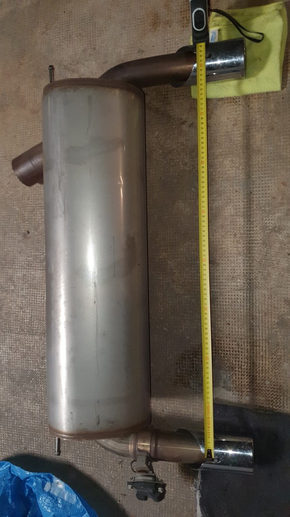

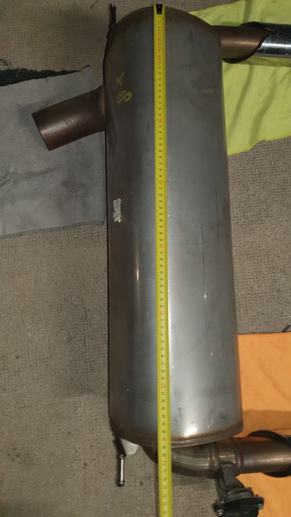

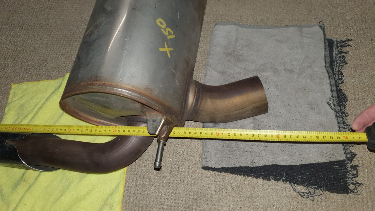

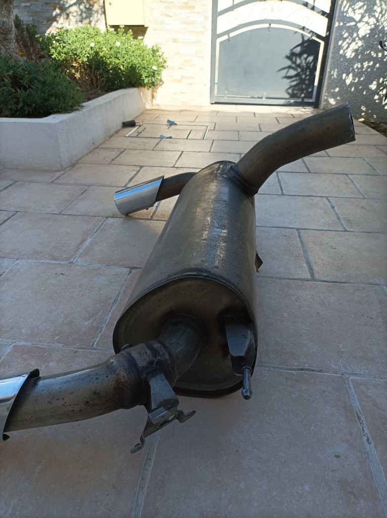

Il se trouve que j'ai vendu mon silencieux d'origine (pour F30 340i donc) à quelqu'un qui l'a monté sur sa F36 430d. Le montage a été possible, mais compliqué, selon lui ! Quelques photos avec mesures, si ça peut aider.
edit : on voit mal à cause de la compression dû à l'hébergement. La dimension de centre de tube à centre de tube est 82 cm environ.
Longueur de la partie centrale : 68 cm
Bon là c'est lisible
+ la photo de l'acheteur lors de la réception :

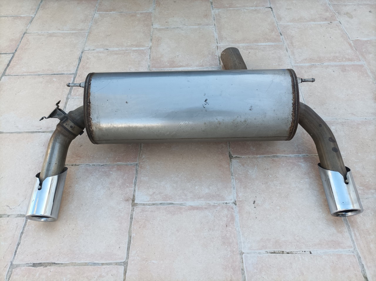

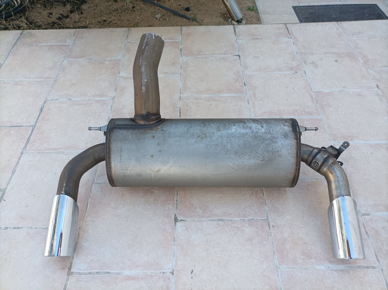

Moi j'ai monté sur ma 430I la double sortie des 340I.. En fait c'est plug and play. Suffit de prendre le manchon qui va bien chez BMW, le diffuseur double sortie, et surtout couper au bon endroit (là où c'est pointé)
Mais.. il faut quand même vérifier le diamètre du tuyau de gaz en amont du silencieux, celui qui se raccorde à l'ancien sous l'auto. Car je vous ai dit plug and play, mais pas à 100%: le diamètre du moteur B48 fait 80, quand celui du B58 de la 40I fait 85. J'ai pris le manchon de 85 et inséré une feuille alu supplémentaire côté tube sous l'auto pour rattraper le jeu;
MAis si le tube d'une 418d fait moins.. ou plus; là il faudra un manchon adaptatif.

sur ta dernière photo, en bas, c'est l'emplacement de la valve electrique?
