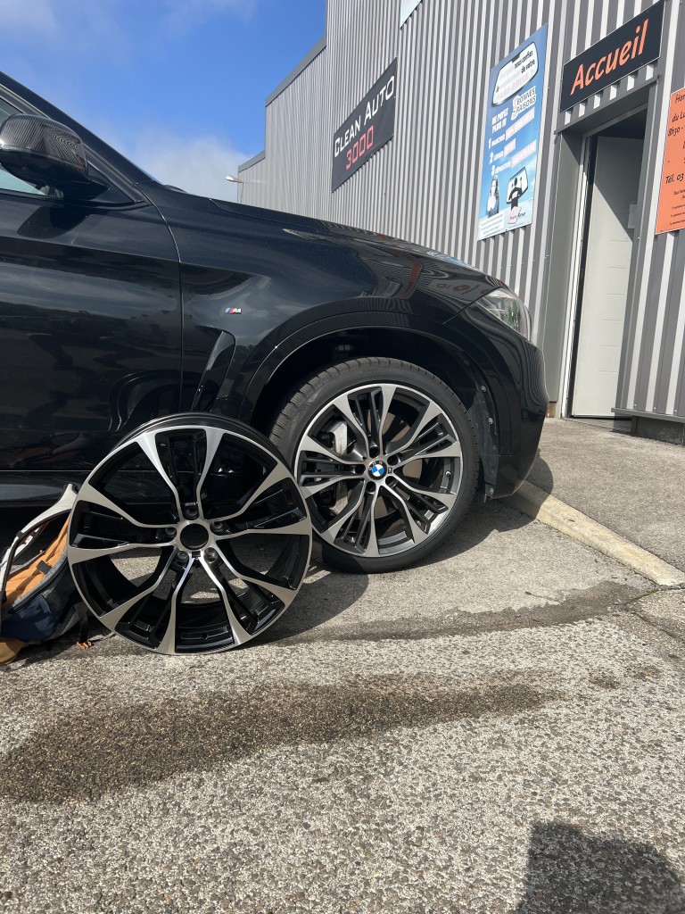

X6M50d de 2018 (F16), acheté il y a quelques mois à 52000Km.
Vibrations sensibles (sauf comme pour la bouffe, il y a toujours les infirmes du palais!) dans le siège ... et j'ai envie de dire, que c'est toute la voiture qui vibre.
4 fois chez BM, des nuls.
4 jantes neuves (suite signalement 2 gauches voilées), 4 pneus neufs (neige, runflat, Pirelli)
4 équilibrages dans 3 garages (deux fois BMW), chacun se moquant du boulot du précédent ...
Pas de mieux.
Jusqu'à 60-65 Km/H RAS...
70-80... filez moi 5 litres d'essence et une allumette 🤬!
J'en vient à imaginer un problème mécanique (le transfert)... mais chez BMW, tout est normal !
Je vais peut être chercher une société capable d'équilibrer roues en place...
Sinon, quelqu'un a trouvé une solution à son problème !!?

As-tu des elargisseurs de voies ? Jai eu ça sur une auto, le cisaillement.
C'est des jantes originales ou des copies ? Des fois kes copies ont un déport plus important.

Merci pour l'info concernant l'équilibreuse... sachant que pour moi, les bases d'une roue imparfaitement équilibrée, c'était tremblements à 90 et 110... 90 roues avant, 110 roues arrières ... et quand c'est dans le siège, les roues arrières ...CQFD 😂
De 70 à 80 Km/H, c'est assez nouveau, bien que je détecte, sensiblement à la même vitesse et dans les courbes à droite (uniquement) une sorte d'effet de couple, et bien que la voiture ne soit pas équipée du maintien dans la voie (sauf sur autoroute à moins de 60), il faut en quelque sorte passer comme un point dur (tout est relatif) pour que le volant revienne en position médiane...
Pratiquant l'équilibrage de précision de par mon métier (l'outil coupant), je suis au fait que les normes d'équilibrage d'un pneumatique (G40) sont aux antipodes de ce qu'on appelle un équilibrage fin (G2.5)
Je vais me mettre en quête d'une équilibreuse de compétition ... je voulais recueillir l'avis des personnes ayant posté le même problème, quant à savoir si au final ils en avaient conclus quelque chose!
Pour ce qui est des jantes ... BMW m'ayant facturé un équilibrage et en même temps fait un devis pour 4 jantes neuves et remontage des pneus, me signalant que les deux jantes côté gauche présentant un léger voile, le problème venait de là (ça ne leur a pas fait un trou au foie d'un côté d'écrire qu'ils ne pouvaient pas équilibrer tout en présentant la facture cependant 😂🤦‍♂️).
Après leur équilibrage c'était bien pire !
Comme chez BM, 4 jantes en 21P c'est 2600€ HT, j'ai pris des copies ... dimensionnellement identiques (son fort ces Chinois, même l'emplacement pour loger la pastille "M" sur la jante !)... oui, ne me jetez pas la pierre... j'ai eu un beau frère grossiste en jantes Alu... qui en vendait pour 3 millions d'euros par an et plus... et moi je fabrique des outils pour tourner les jantes alus (mais aussi les disques de freins carbone d'aviation et de F1)... ne pas croire que parce que c'est cher que c'est fait en Allemagne 😂... Et que les Chinois ne font que du low cost (pour preuve un certain smartphone avec lequel je vous écrit 😳)
Donc, 4 jantes neuves et 4 pneus neufs plus loin... rien n'a changé de pneus route + jantes BMW...
Ce n'est pas une question de dureté de suspensions... j'ai bien plus dur, avec une paire de vertèbres de rechanges dans le vide poche 😂... Ici c'est une vibration permanente qui débute à 70Km/H...
La voiture roule parfaitement droit, même si prétendre que ce type de véhicule est sensé ne pas tenir toute la route a plus de 200 (en Allemagne 😳😁😂) est un peu illusoire du fait de la taille des chaussettes!
Un coup à revendre la voiture pour acheter un RR Sport SVT ... avec suspensions pneumatiques sur les quatre roues. (Même mon X5 M préparé, rabaissé, avec des pneus en 23 pouces, n'avait rien a voir)
Dommage car le moulin, que je connaissais déjà de ma M550d, est fantastique de couple et d'allonge.

Le problème n'est pas la voiture, mais le fait que ce soit des répliques de jantes
Bien que ce ne soit pas très ébruité sur les forums, les répliques engendrent régulièrement ces problèmes

SI tes jantes sont des répliques, regarde du coté des bagues de centrage. (Voir si tu as bien les bonnes étant donné qu'elles sont produites par 10eme de milimètres. Un 10eme d'ecart te donnera forcément des vibrations°.
De plus, mais je n'ai plus les dates de production, certains X6 avaient des tailles de moyeux diférents entre l'avant et l'arière :!:

Pas de bagues de centrage ... montage parfait!
Même BMW n'a pas vu qu'il s'agissait de répliques !
Et puis ... surtout... j'avais déjà le problème avec des pneus neufs et les jantes BMW...
Voilà, voilà 😂...
Je vais continuer d'investiguer, trouver une société à même de réaliser un équilibrage roues montées, et qui sait s'en servir... on se rend compte que les gars peuvent avoir les meilleures machines du monde, ils ne savent pas forcément s'en servir ...
je pense que les machines à équilibrer les pneus sont assez basiques ... ne font que ce que l'on appelle de l'équilibrage statique (1 plan) ... pas dynamique (2 plans)
Vous remarquerez que même si vos jantes sont très larges, ils ne vous collent les masses/plombs qu'au même endroit extérieur jante et non pas intérieur jantes, parfois sur 10 Cm de long ... ça ne marche pas comme ça l'équilibrage fin...
Si je trouve une conclusion, je posterai la solution !
