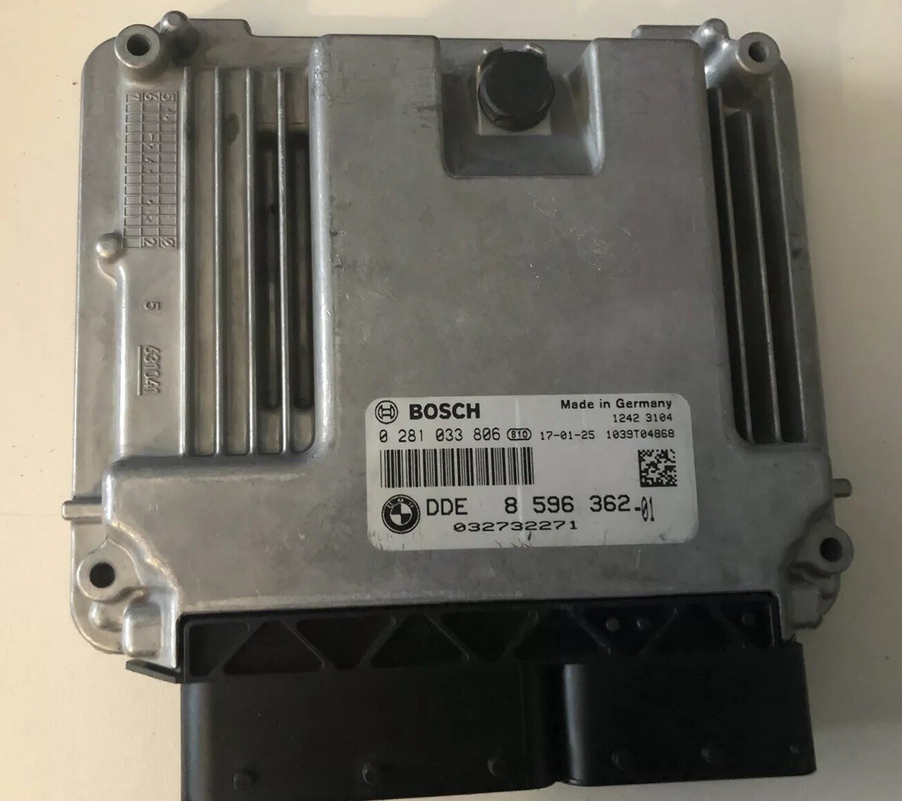

Re: Carburant dans le faisceau
Voici la photo du DDE.
J'aimerais savoir si les fiches du haut sont "étanche" ou si il y a un orifice de "vidange" en bas sur l'autre face cachée sur le schéma ?
Car après tous les mensonges et cette escroquerie de la part de BMW... Je me pose la question tout de même si cela est vrai comme ils peuvent l'affirmer que le boîtier DDE peux être "noyé par le gasoil"...?
Sur ce modèle d'occasion il n'y a pas l'air d'y avoir d'orifice en tout cas.
Oui, quand tu ouvre le capot, c'est celui à gauche de ta batterie.
Et je vois tout de même comme un bouchon noir au bout sur la photo du DDE...
Je ne sais pas à quoi il sert
Ou alors ils ont prévu de faire la vidange de gasoil avec
