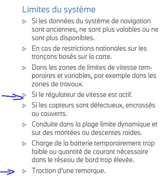

Un debut de piste toutefois sur le mode roue libre, j'ai fait mes longs trajets avec remorque, et j'ai découvert dans le manuel que c'est une des conditions disqualifiantes au declenchement du mode roue libre. Le mode roue libre ne marche pas non plus si tu mets ton regulateur de vitesse...

Oui j'ai testé avec le régulateur de vitesse et ça pourrait sembler normal du fait que l'accélération est souvent sollicitée en mode régulation.
Avec la remorque c'est pour la sécurité, c'est pas déconnant.
La réponse de BMW France via mon CC : (Il botte en touche)
En effet, cela peut varier en fonction des conditions de la route, à priori il n'y a pas d'anomalie avec cette fonctionnalité.

Mon commercial a le PHEV 25e, je lui ai demandé de poser la question à sa voiture ("Hey BMW, récupération adaptative") pour voir si c'est pareil (il est cool)
