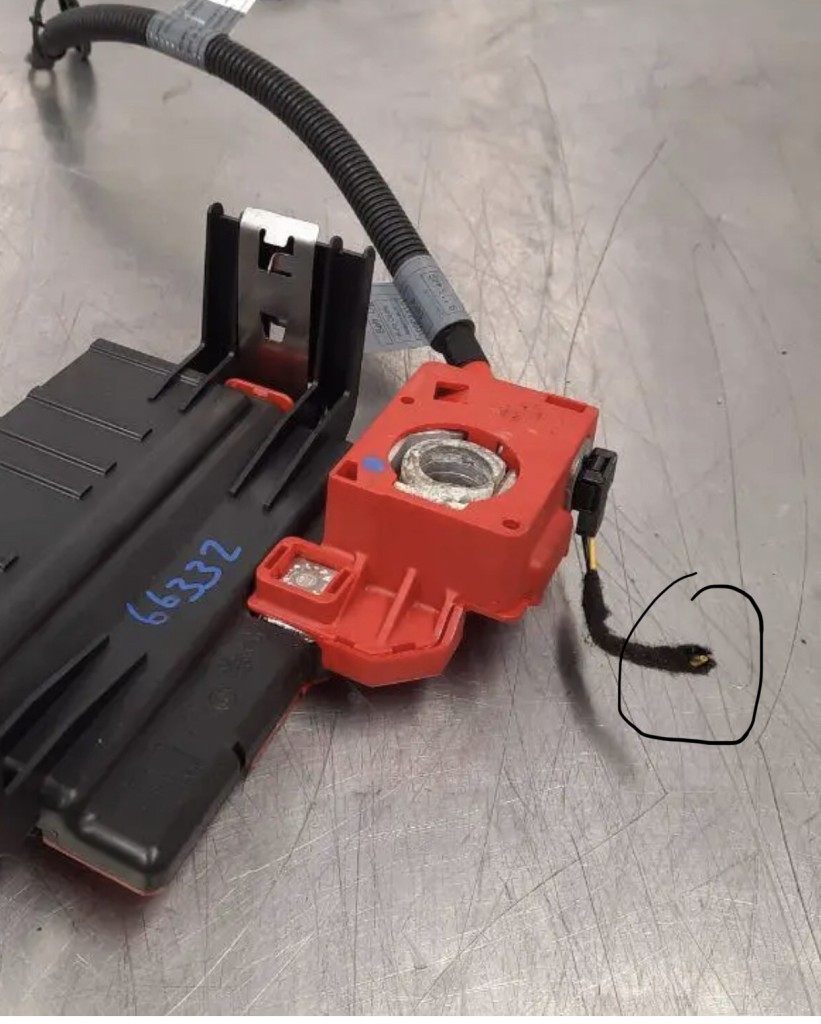

J’ai un souci en remplaçant ma batterie sur mon X5 E70, j’ai cassé le câble jaune/ noir connecté sur la borne positive.
Pouvez-vous me dire comment déboîter cette petite fiche noire.
C’est quoi son rôle dans le circuit électrique

Tu ressoudes le câble ou au pire tu utilises un domino et du scotch d'électricien.

Ce n’est pas le capteur ibs??
C’est un câble data…donc pas sur que pour la soudure , ça va résoudre le pb !!!
Pour son utilité :
« L'IBS est un capteur de batterie mécatronique et intelligent avec son propre microcontrôleur. Le microcontrôleur est un élément du module électronique. Le module électronique enregistre la tension, le flux de courant et la température de la batterie. Les composants suivants sont montés dans le module électronique :
une résistance de précision (résistance pour la mesure du courant)
un capteur de température
électronique d'évaluation sur une carte de circuit imprimé
L'IBS mesure en continu les valeurs suivantes sur la batterie :
Tension du terminal
Courant de charge
Courant de décharge
Température de la batterie
Pour le transfert de données, l'IBS est connecté au DME (Digital Engine Electronics) ou au DDE (Digital Diesel Electronics) via le BSD (bit-serial data interface). »
Donc il gère toute ton alimentation de ta voiture et indique aux différents écus la puissance disponible de ta batterie …
