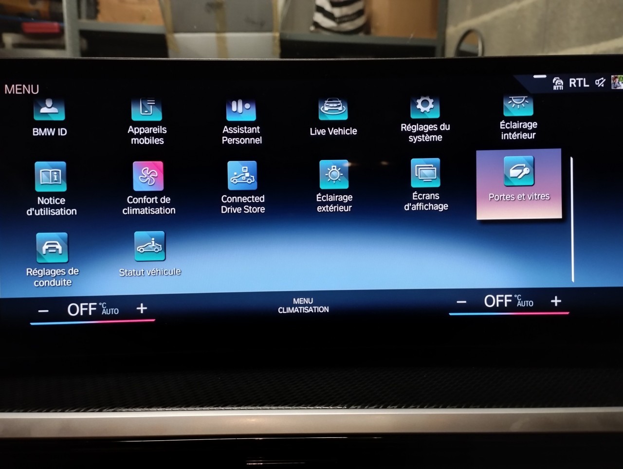

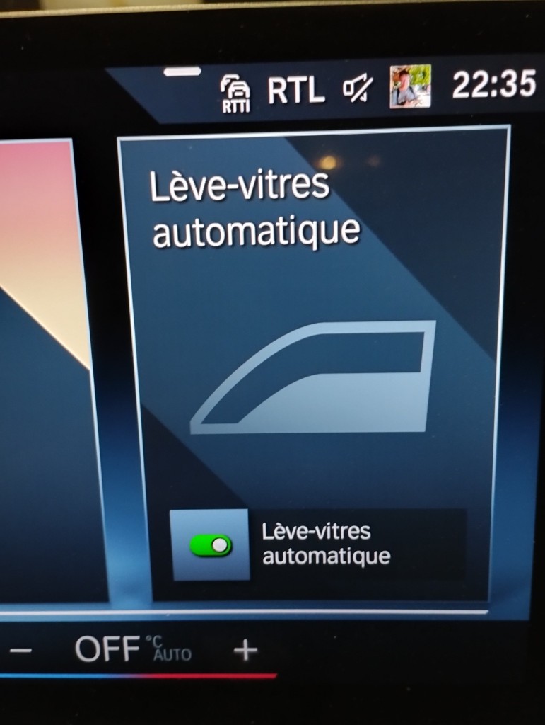

Re: Mise à jour remote software upgrade
Home
Appli véhicule
Porte et vitres
Complètement à droite...
Et voilà
Au bout de quelques jours, l'auto te propose de sauvegarder l'emplacement
Appli véhicule
Porte et vitres
Et voilà
