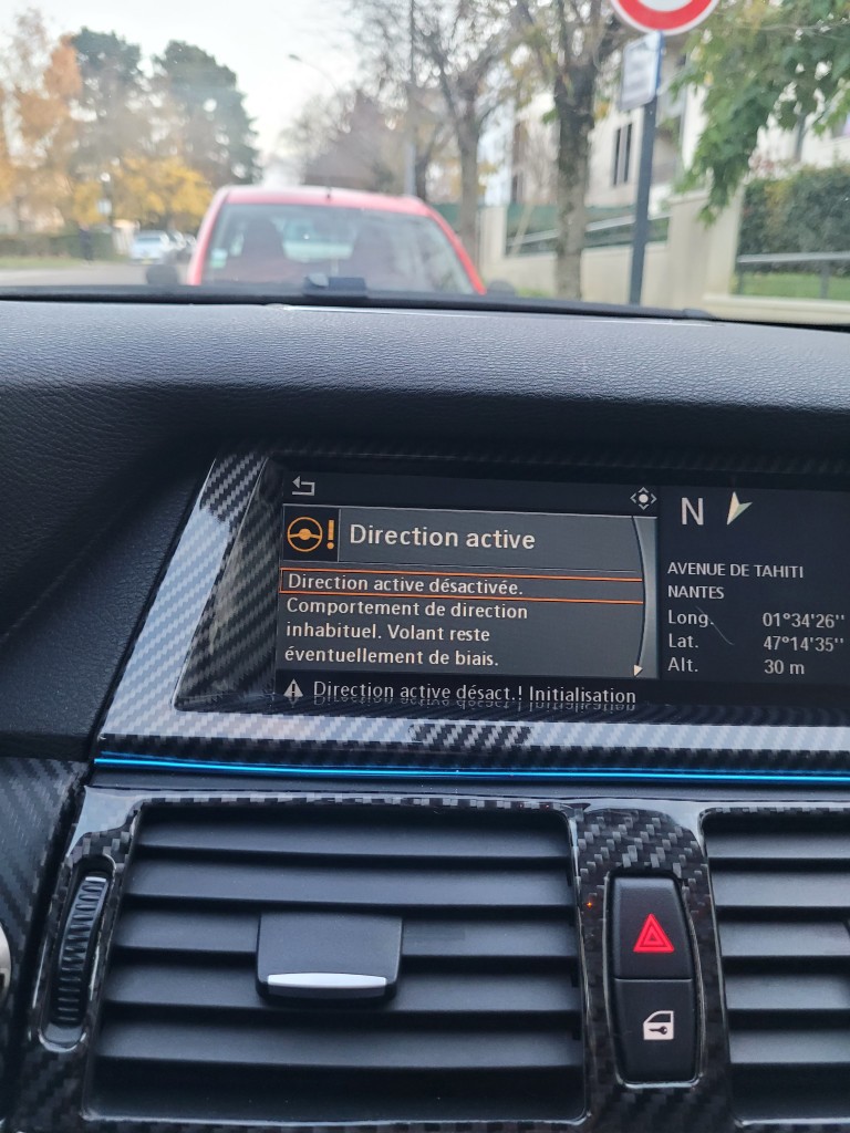

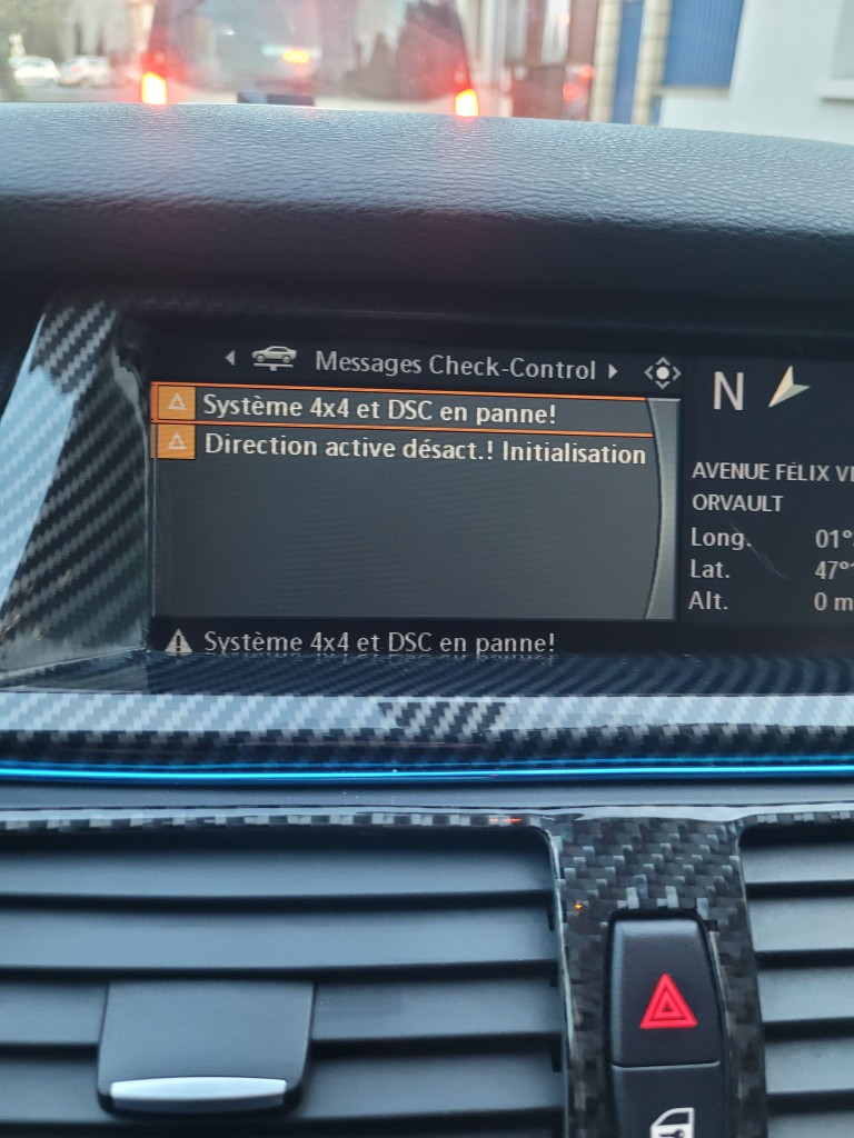

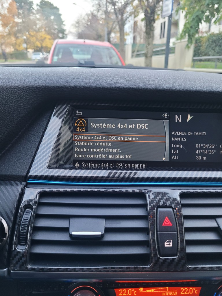

bonsoir les Xmens!

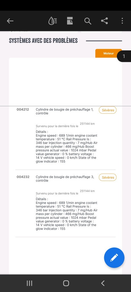

en photos jointes les nouveaux voyants apparus aujourd'hui...
Par intermittence jusqu'à maintenant mais dorénavant ils ne partent plus ,même avec calibrage de droite a gauche avec le volant, rien n'y fait a l'heure actuelle il s'agirait du capteur d'angle de braquage or celui ci a été changé il y a 2 ans pour les même voyants...
serait-il possible qu'il soit HS de nouveaux ?
servomoteur de boite de transfert a changer ?
si d'autres pistes!!! je suis preneur, merci a vous pour vos réponses.

Messages : 17696
Re: capteur angle de braquage
Pour commencer , il faudrait que tu passes la valise pour voir le code défaut …ca va te donner une idée du pb.

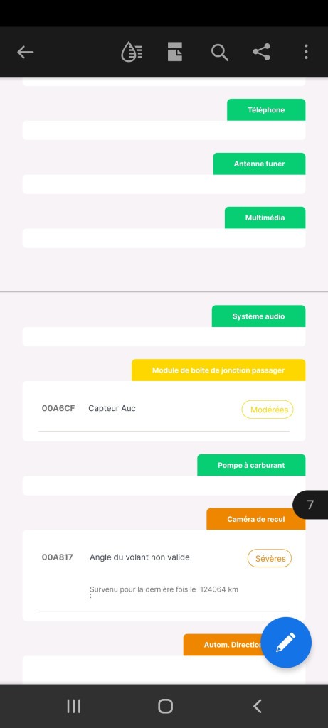

j'ai passé le carly mais j'y comprends rien... :faché: :pleure:
Messages : 17696
Donne-nous les codes …

voilà la tartine...
Messages : 17696
je vais essayer de te repondre ce we...
Messages : 17696

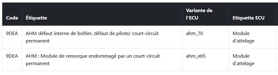

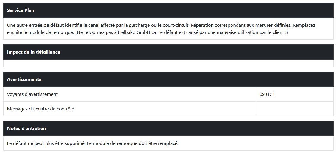

alors en très rapide...
tu as un court-circuit dans ton module remorque
soucis:
capteur d'angle
clim
eclairage interieur avant
cylindre bougie prechauffage 1 & 3 & 6
avec ton appareil, tu ne peux pas réinitialiser les défauts?

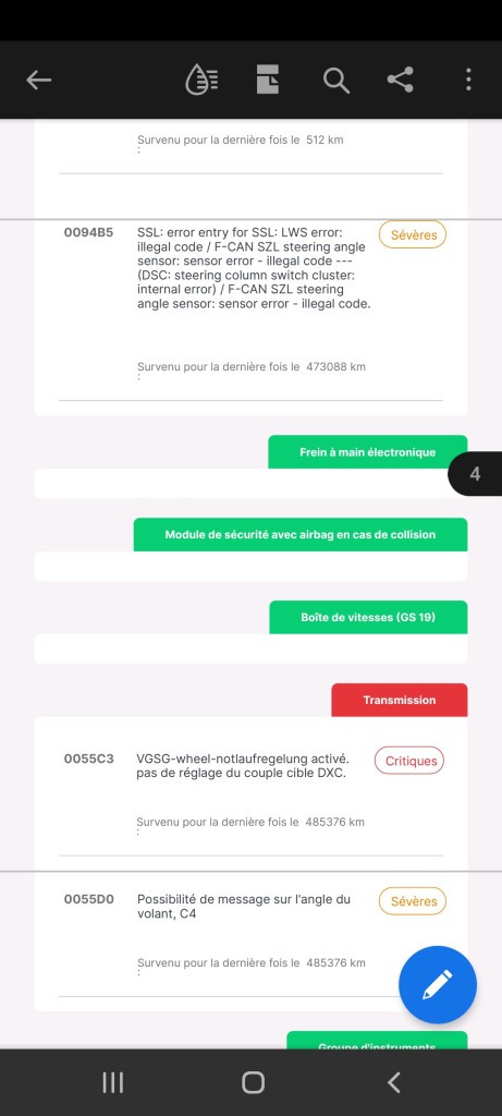

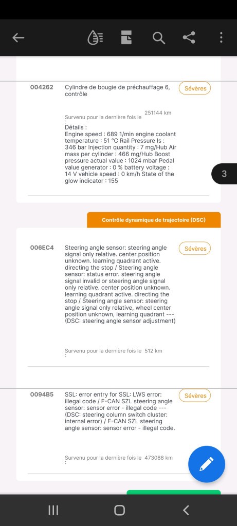

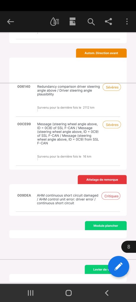

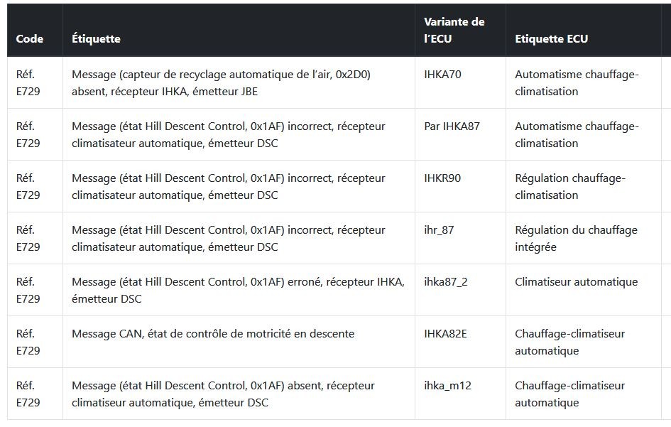

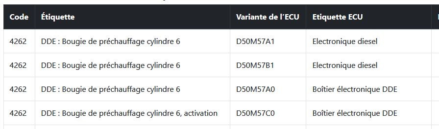

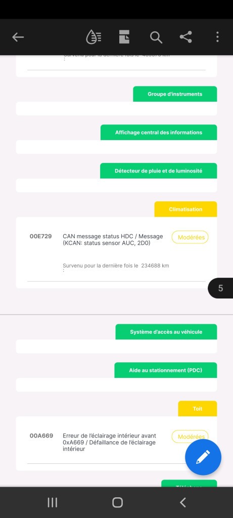

Messages : 17696

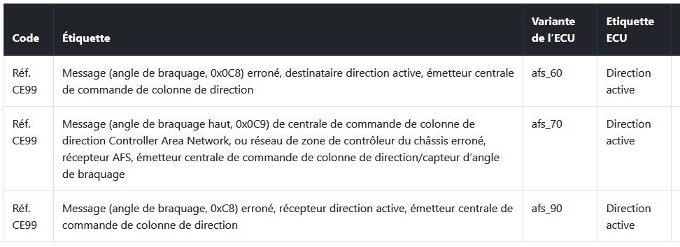

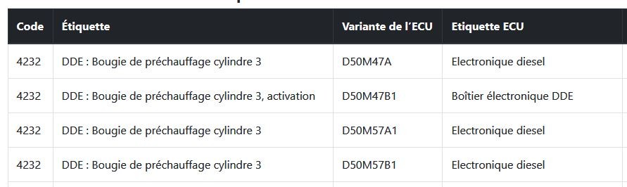

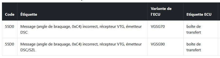

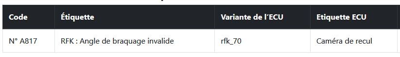

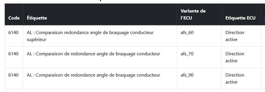

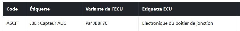

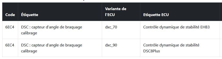

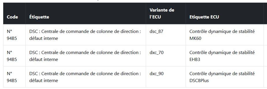

voici tes défauts
006140
00CE99
009DEA
00A6CF
00A817
00E729
00A669
0094B5
0055D0
004262
006EC4
004212
004232

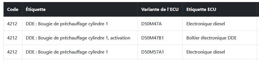

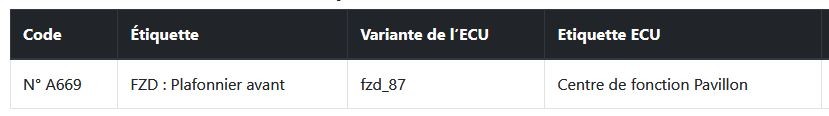

Pour résumer
pb capteur d'angle ( carte électronique qui gère) direction, controle dynamique de stabilité, ect.
pb attelage remorque
pb clim
pb eclairage plafonnier
pb bougies préchauffage 1,3,6
de quoi t'occuper les longues soirées d'hiver....
si tu trouves pour ce qui est du coté du capteur d'angle, tu as , à mon avis résolu, tous tes pb liés..
pour le reste des défauts,, il faut tout controler...
:clin:
a
