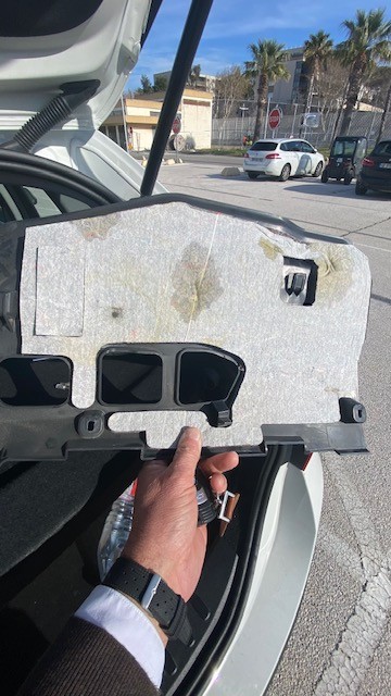

beaucoup d'erreurs K-CAN , et le souci du k-can , c'est la liaison , on va dire informatique, entre tous les modules !
donc je pense qu'il faut résoudre tous tes soucis mécaniques, dans le sens où il faut se pencher sur les pieces physiques , et si c'est un fil qui fout le bazar, il va falloir trouver...
tu devrais regarder du coté du hayon , puisque ton souci a l'air de venir de ce coté, pour commencer... tu ne vois pas de fils grignotés ou abimés?

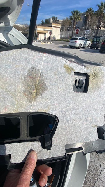

Merci infiniment pour cette recherche très précise. J’avais jeté un œil sur les torons de fils entre caisse et hayon à droite comme à gauche sans voir de problème mais je vais démonter l’habillage du hayon le week-end prochain et scruter tout ça avec beaucoup plus de rigueur.
Merci encore pour ce détail.
