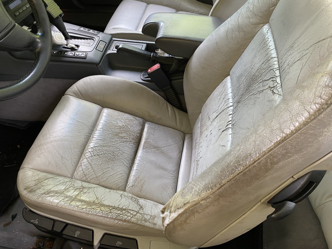

Bonjour les fans,
je souhaite rénover mon intérieur.
Si je change les sièges conducteurs, que faut-il faire avec les cables en dessous ? j'ai un plan pour mettre de nouveaux sièges mais ils sont chauffants alors que les miens non, et il n'y a pas les mêmes connectiques dessous du systeme SRS ?
et mon pommeau de boite auto est abimée, une idée pour le rénover ?
Merci d'avance !

Comique je rénove aussi une E36, siège chauffant soit tu modifie pour els utiliser, soit tu laisse pendre le câble, j'ai aussi les sièges chauffant et j'ai deux câbles distinct de mémoire, tu vas mettre les même sièges?

Peut-être que dehousser les garnitures et mettre les bonnes serait la solution

@Eric116i C'est les bonne elles sont juste usée ses garnitures
Messages : 10157
Re: rénovation intérieur cuir bmw serie E36 cabriolet
A ce stade, je prendrais des renseignements auprès s'un sellier
Et bien j’ai changé les sièges d’origine non chauffant par des chauffants, avec une connectique différente sous chaque Siege. Et bien j’ai le voyant airbag allumé constamment …

J’ai demandé à un sellier, 1200 euros pour rénover un Siege….

J’avoue je suis pas trop bricoleur…

@chris697542 Toi c'est une phase 2 et tes sièges tu as vérifié que pas des phase 1?

As-tu reconnecté la fiche côté siège passager qui indique ou non la présence d’une personne ?
je croyais que c'était les mêmes...
et bien ce ne sont pas les mêmes fiches de celles d'origine avec celles des sièges chauffants.

Je ne parle pas des connexions pour siège chauffant mais de celle du capteur de présence du passager qui commande le fonctionnement de l’airbag passager.

@chris697542 Ce ne sont pas les même sa je le sais, mais surtout tu as des airbag dans les portes donc fils différent je pense, en effet les airbag s'adapte je pense aussi si passager ou pas à vérifier, cela serait intéressant à savoir, mais els pro E36 sont rare
