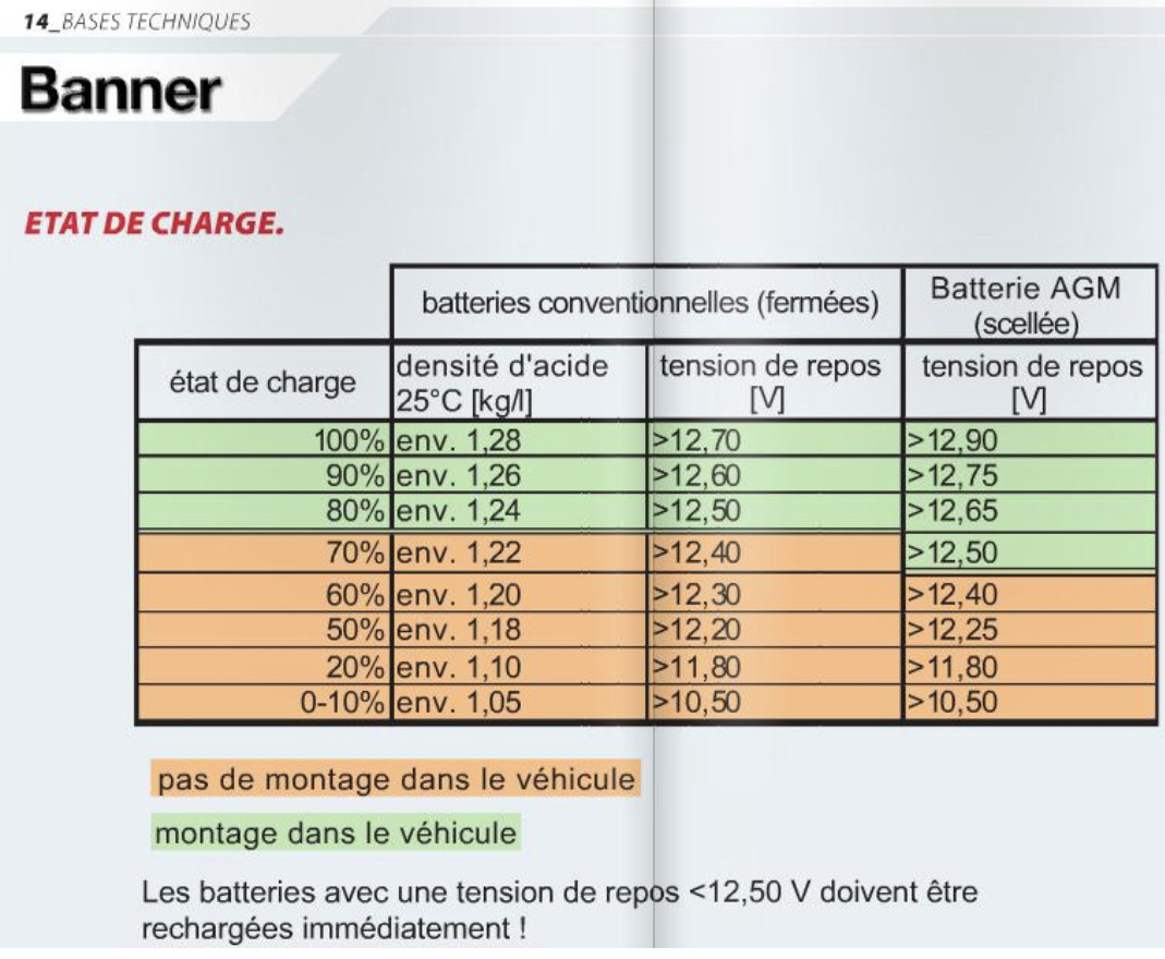

12,2 v , tu es en-dessous de 50%...............

Oui Music c'est aussi ce que j'avais lu ...bon y'a pas a tortiller je vais changer la batterie nouvellement commandée ce wk et on verra bien
