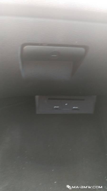

Installé mon DVD/GPS S100 made in RPC aujourd'hui.
Impressionné au premier abord par la quantité de faisceaux fournis
ça peut faire peur pour qui n'a l'habitude que des autoradios.
Une notice avec schémas rudimentaire, simple mais suffisante.
De toute façon aucun risque d'erreur. Chaque faisceau a une connection différente.
La façade du X3 est très simple à démonter (et remonter). Spatules plastique indispensables pour un travail propre.
En prenant son temps compter environ 3 heures la première fois.
Faisceaux faciles à passer.
Je n'ai pas installé la camera arrière (offerte gracieusement).
J'ai gardé mon autoradio BUSINESS avec chargeur 6CD.
Le fonctionnement autoradio/CD est donc inchangé et fonctionne parfaitement avec sa commande au volant.
Le son du GPS ne passe pas par l'autoradio et est indépendant.
GPS installé en haut du pare brise auprès du rétroviseur avec fil glissé sous les garnitures et joints de porte (5 à 10mn). Car ne capte pas les satellites dans la planche de bord.
Seul HIC le lecteur de DVD tient TOUTE LA PLACE de la boite à gant.
Une platine métallique avec des pattes est fournie
mais je n'ai pas trouvé son endroit pour l'installer.
Livré avec cartographie Europe complet (yc Albanie......) GPS très rapide et s'allume avec le contact.
Il est avec WinCE. Reste maintenant à installer WAZE.
Très satisfait compte tenu du prix: 413€ +37€ de dédouanement.
