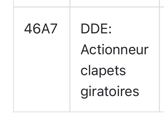

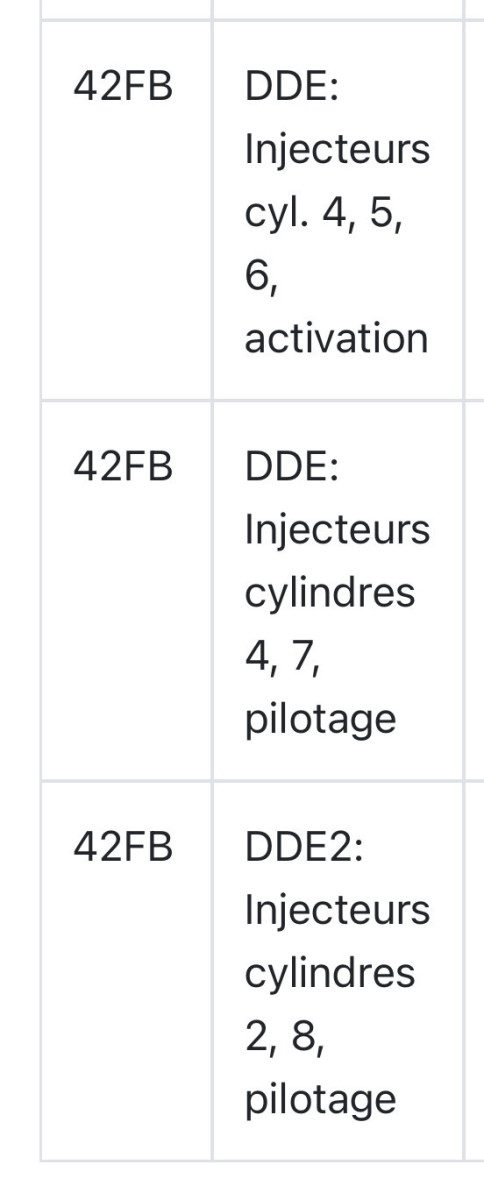

A peine arrivé à la maison je me jette sur le X3. Je connecte la valise ISTA ne trouve rien, DELPHI trouvé 2 code défaut 42FB et 46A7.
J'efface, je tente de redémarrer, pareil. Le moteur démarre et s'arrête immédiatement. :insulte:
Je reverifie via DELPHI et le code 42FB revient avec mention "code défaut inconnu " :interroge:
Vos avis ?
PS. @celtik56 Je n'ai pas regarder le relais car après ouverture du boîtier relais moteur (côté chauffeur, j'ai 3 relais avec aucune information dessus ) :yeuxciel:

https://www.bimmerforums.co.uk/threads/ ... ly.484729/
semble indiquer un problème avec les injecteurs
même symptome que toi https://forum-auto.caradisiac.com/topic ... n-roulant/ et aussi injecteur
les seuls codes en 42fx chez bmw
42F2 Contrôle de la pression du rail de commutation
Cylindre d'injecteur 42F5 8
Cylindre d'injecteur 42F6 8
42F7 Injecteur Cylindre 8
Cylindre d'injecteur 42F8 8

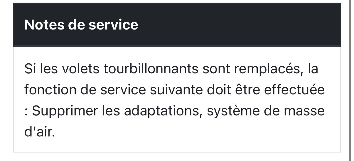

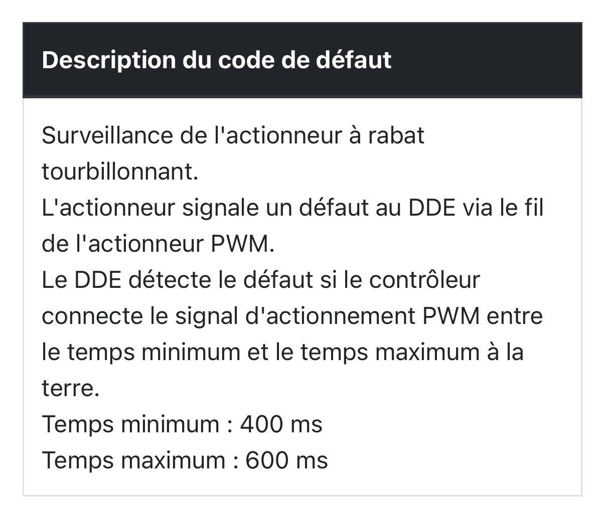

Messages : 17696
Re: Je craqueeeeeeee
:coucou: voilà ce que j’ai trouvé…
