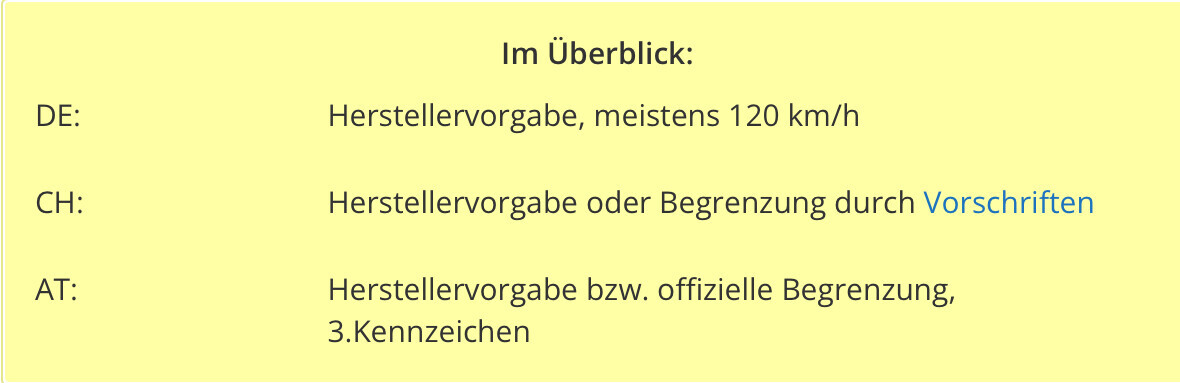

Messages : 14445
Re: Retour d'experience vitesse max autoroute avec porte velo sur boule d'attelage
Plusieurs articles allemands indiquent un max de 130km/h, voire 120 selon préconisations des fabricants
https://www.adac.de/rund-ums-fahrzeug/a ... cktraeger/
Bizarre le TCS ne reprend pas la recommandation ADAC â 130 max : https://www.tcs.ch/fr/tests-conseils/te ... -velos.php
https://mein-fahrradtraeger.de/hoechstgeschwindigkeit/
