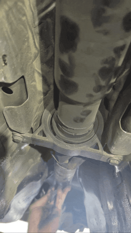

En effet lors de certains départ arrêté (peage autoroute, feu rouge) j'entends à l'arrière du véhicule (e60 530d de 2005 avec 240k kms) , ou plutôt derrière moi un Boum-boum-boum qui accélère avec la vitesse pour s'atténuer puis disparaître avec la vitesse (jusque 20-30km/h)
Cela dure 4-5s et cela n'est pas systématique, mais assez impressionnant. Comme quand on roule sur une série de trou dans la chaussé.
Avez vous une idée du problème ?
Merci par avance

Un palier d’arbre de transmission ?

Je vais essayer de la mettre sur un pont ce soir pour regarder tout ça...je vous tiendrais au courant.

Votre diagnostic était le bon, mon palier était rincé.
Je l'ai changé et plus de problème !
Merci encore
