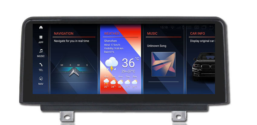

Hello les chefs.. bien le bonjour.. :hello:
Voilà, je viens demander de l'aide auprès de vous car j'ai chercher pour pas déranger inutilement la communauté mais là, je trouve pas... :interroge:
Mon véhicule est une Bmw F31 de 2016 ce véhicule est pas équipé de la prise fibre Optique sur le connecteur de l'autoradio.
je n'utilise pas de Android Auto ni carplay. Aucune utilité pour moi car je n'ai pas de musique et ni de video sur mon smartphone
ecran origine LVDS 6 pin
tablette android connecteur LVDS 6 pin
explication du problème :
J'ai le même problème que certains ici sur le forum, le son sur la tablette Android ne fonctionne pas.
En fait quand je démarre je sais écouter la radio, une fois que je vais sur la tablette Android, cela fonctionne toujours mais si j'ai le malheur de cliquer sur APP pour aller voir les applications a l'écran et que je clique sur une appli, paf le son se coupe !!! Le simple fait de scroller dans les appli coupe le son
obliger de refaire la manipe du début et re avoir le son de la radio coté origine. si je refait la bêtise de re appeler les appli et cliquer sur une appli paf le son se coupe.
Bref, on sais pas écouter la radio et lancer sont appli GPS en même temps par exemple. Et encore sa marche a moitié car le son du GPS tourner a gauche ou a droite sa marche pas...
En fait j'ai une tablette Android et je suis obliger de rester sur l'interface origine bmw pour avoir radio et GPS. très utile cette tablette a rien faire.
J'ai acheter cette tablette chez un vendeur bien connu en France et non pas chez Amazon
J'ai essayer le câble Jack mais rien n'y fait non plus
j'ai bien dans l'image du membre Driver sa deuxième image ou on vois le chiffre 20. Et bien chez moi je sais le faire aussi et j'ai bien 20.
image d'illustration
Dans mes recherches, j'ai vus dans les paramètre de réglage que l'on pouvais choisir Aux automatique ou Aux manuel, choisir si on a un ampli d'origine ou autre.. Un autoradio Harman ou autre etc. Les problèmes sont quand je suis sur Aux automatique.
Si je passe a manuel, la je peut ouvrir des appli etc. Le son de la radio ne se coupe pas mais on ne sais pas écouter le GPS Osmand par exemple, il reste muet!!
vous l'aurez compris il y a un sérieux problème et elle ne sert a rien a part faire jolis et tape a l'oeil.
Edit: avec la prise jack brancher dans l'accoudoir et mon smartphone brancher en jack, le son que j'ai télécharger sur mon gsm fonctionne, le son sort dans les enceintes de la voiture. On peut donc dire que cette prise dans l'accoudoir fonctionne
Merci a la communauté si vous avez une bonne nouvelles ou une idée .. :coucou:
ps : désolé d'avoir été long mais c'est pour bien vous montrer le souci et avoir des explications clair

Tu ne peux pas avoir le son de la radio bmw en même temps que ton écran android …. C’est soit l’un , soit l’autre …..
En fait ton écran android change l’affichage bmw pour afficher le sien , avec tout ce qui va avec , et prend la main côté son pour mettre le sien …
Donc si tu veux écouter une radio en même temps que Waze, par ex, s’affiche sur ton écran , il faut que tu mettes une app radio sur ton écran …attention , de la data va être consommée de ton forfait tel …
