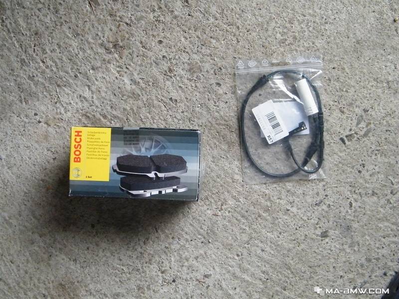

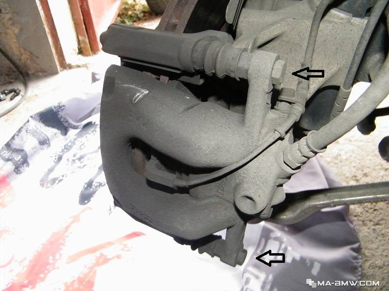

j'ai changé les plaquettes avant ce weeck end j'ai fait quelques photos :
Démonter la roue au besoin mettre du degrippant sur le moyeu avant la roue est souvent collée
au remontage passer un coup de toile sur le moyeu
les plaquettes boch et le temoin d'usure achté chez oscaro :

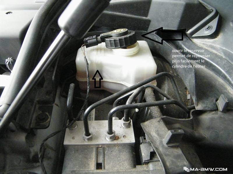

Dévisser le bouchon du bocal à locckeed 'pour faciliter le retrait du cylindre d'étrier

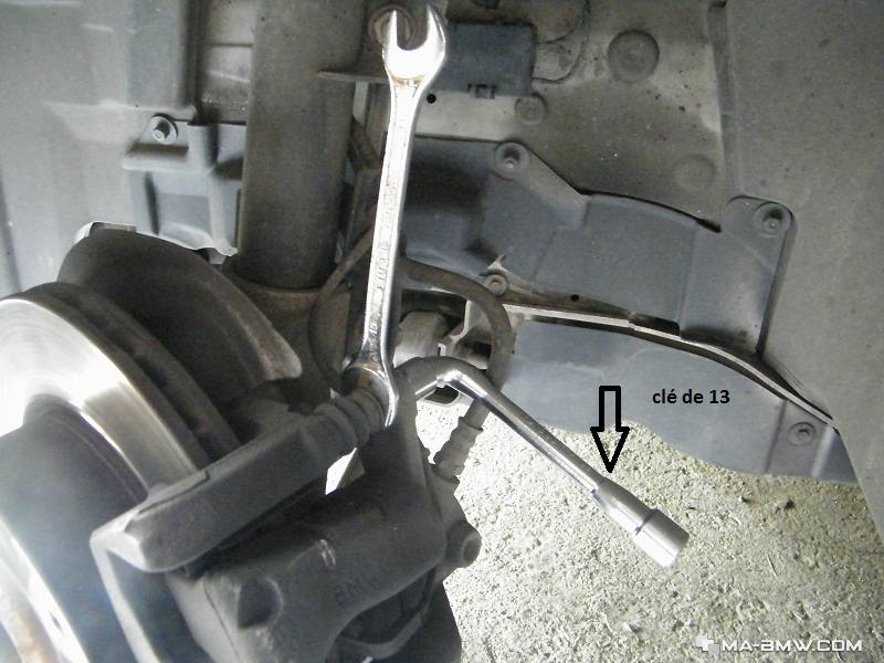

Déssérer le boulon de 13 du haut quelques tours seulement
Dévisser l'écrou de 13 du bas complètement

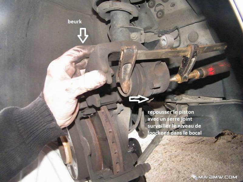

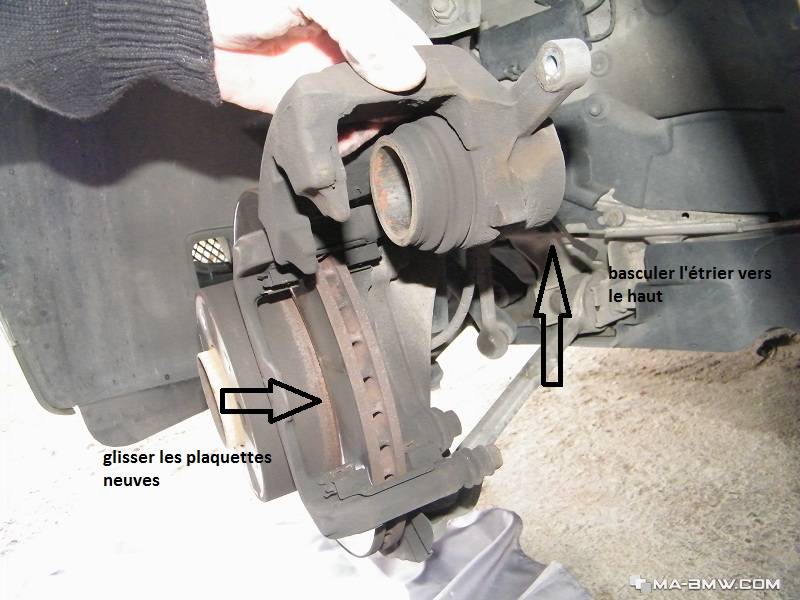

Soulever l'étrier en prenant soin que la durite ne se plie pas et retirer les plaquettes usagées
Repousser le piston à l'aide d'un serre joint ATTENTION surveiller le niveau de loockeed dans le bocal au besoin retirer
du loockeed avec une sereingue

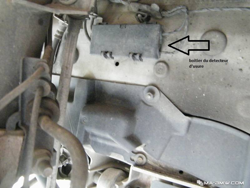

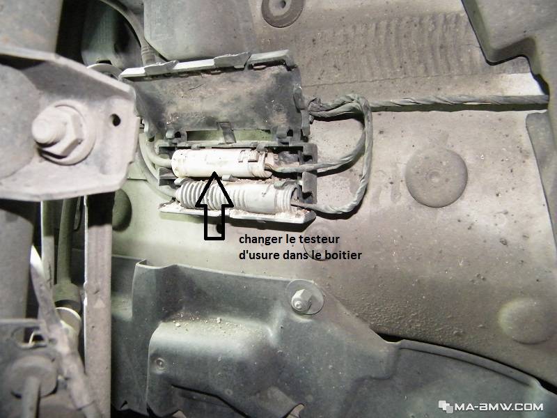

Ouvrir le boitier de connection du testeur
Changer la connection coté boitier indiqué par la fleche

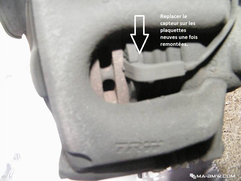

Changer la connection coté plaquette en enfoncant dans la plaquette l'embout
Faire l'appoint au besoin de loockeed dans le bocal
opération facile à réaliser soit même vérifier avant de changer les plaquettes l'epaisseur du disque
au besoin les changer et toujours installer des plaquettes neuves sur des disques neufs
