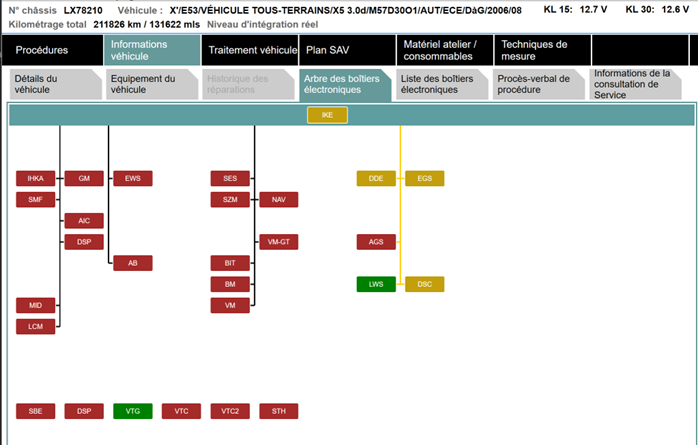

J'ai vu le même acticle hier. Mon fils a ramené son autoradio d'origine pour le remettre en place. Il avait installé un autoradio chinois Android Auto. Tout est revevu dans l'ordre.
Voici le détail de l'opération:
- Batterie moteur déchargée avec un poste non d'origine (chinois dans notre cas).
- Mettre en charge la batterie moteur
- Remettre l'autoradio d'origine
- Mettre le contact et le recouper
- Débrancher la batterie pendant 5 minutes
- Rebrancher la batterie et mettre le contact
- Entrer le code "2767" avec le bouton de sélection des stations: tourner pour changer le chiffre et appuyer pour valider
- Attendre le compte à rebours de 5 min sur l'autoradio sans rien toucher
- Couper le contact et le remettre. Si plus de demande de code, elle doit démarrer.
Il reste à passer ISTA pour les autres petits problèmes.
