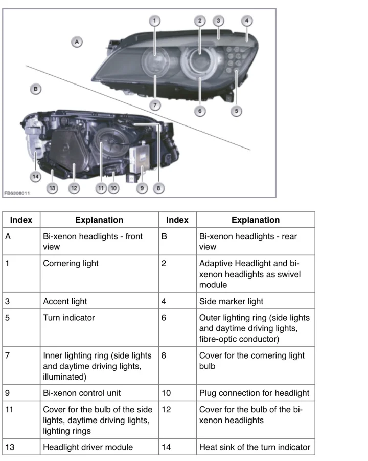

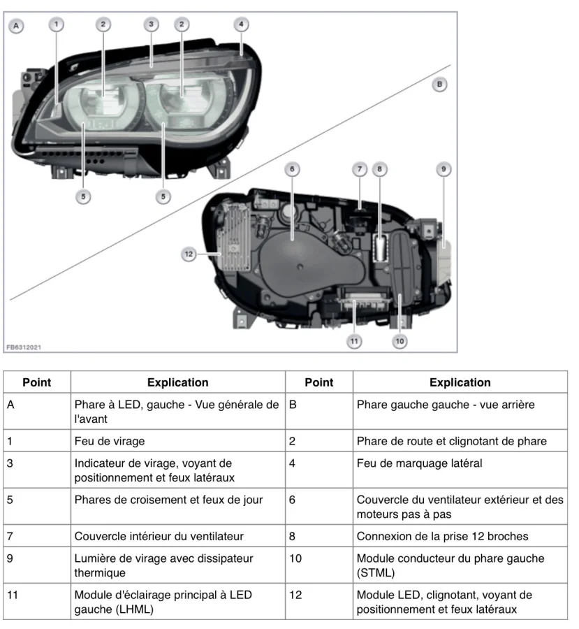

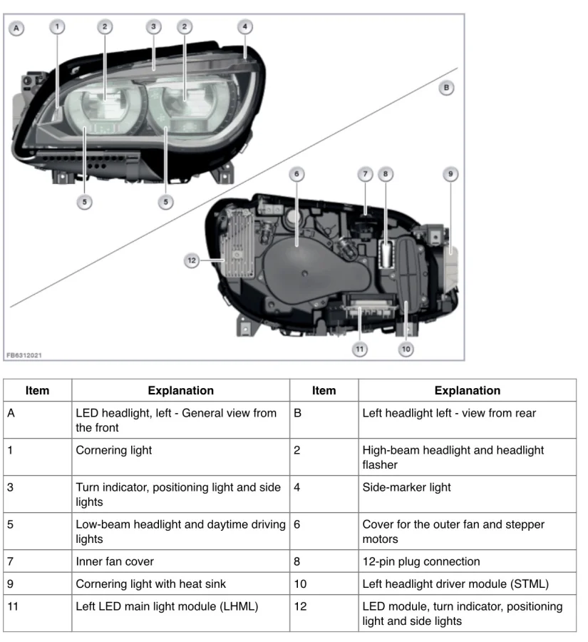

Voici les deux versions
:Fleche: Bi-xenon ( grosse loupe)
:Fleche: Led
Si c’est xénon , ça peut venir de la lampe ou du ballast…

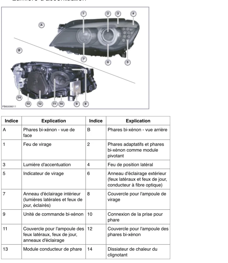

En français , c’est mieux …

ça doit etre du xenon car effectivement il y a une grosse loupe devant les phares ....

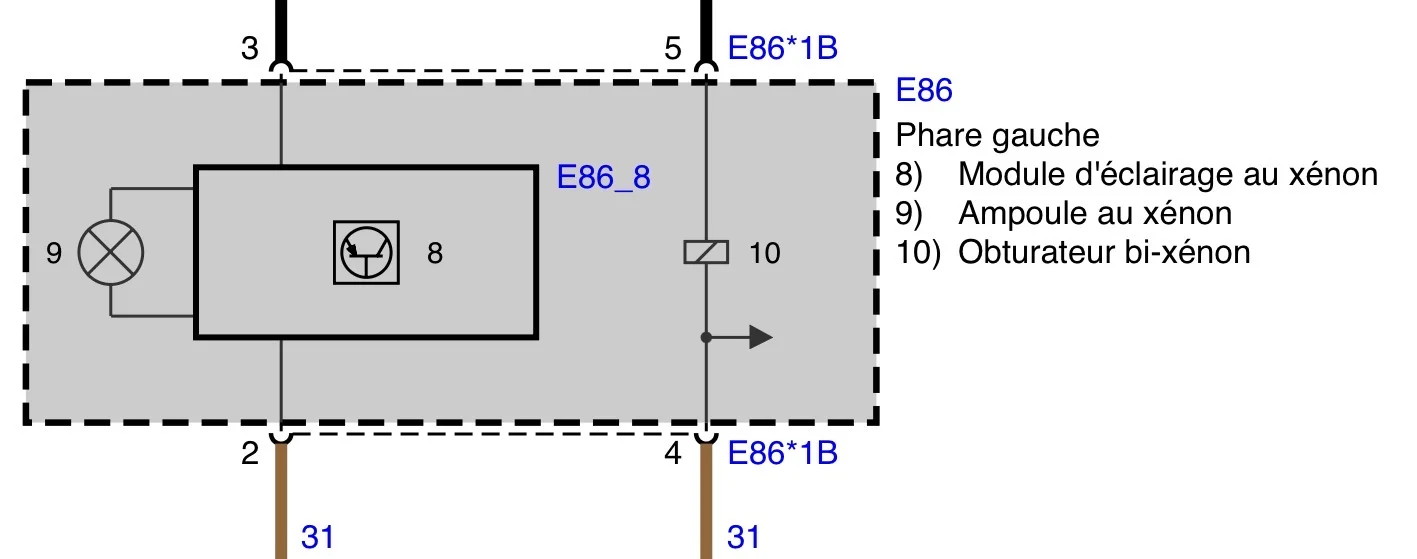

Pour une BMW Série 6 F13 de mai 2014, si elle est équipée des xénons (et non de l’option Full LED), on est bien sur des D1S 35 W, référence BMW de lampe 63 21 7 217 509.
Messages : 17696
Re: systeme eclairage F13
Tu peux ne contrôler que 12v qui arrive au boîtier électronique…pas entre le boîtier et l’ampoule ( qui doit tourner autour de 20 000/25 000 V )

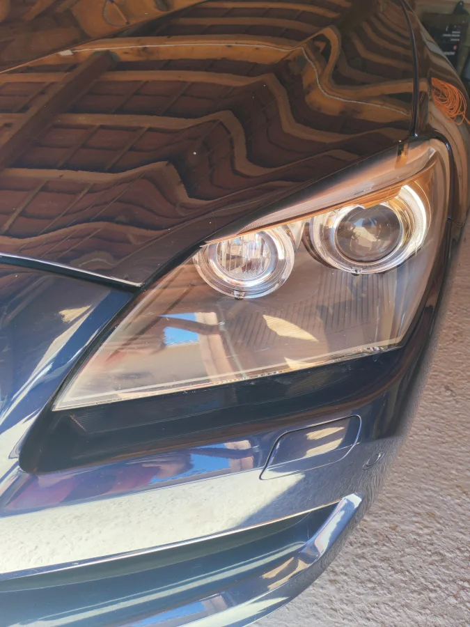

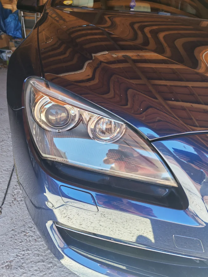

L’optique est bien propre ? Pas de début d’opacité ?

Message par christophe40 »
non plus
