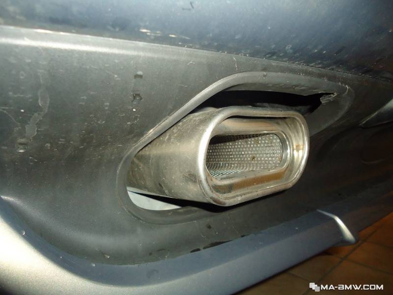

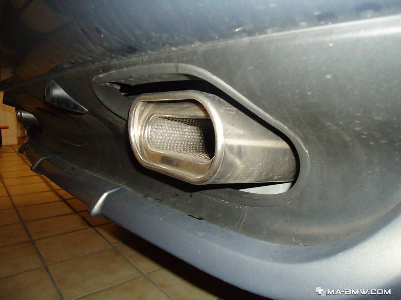

davidr68
Messages : 491
Inscription : 29 nov. 2010, 00:00
Voiture : BMW X5 e53
Localisation : Alsace 68
Re: Double sortie d'échappement x5 3.0D e53
Message par davidr68 »
Bonjour a tous. J'ai fais la meme chose que toi insid 78. Deux sorties de pots commander chez un revendeur tuning et un ami me les as souder enfin pointer dessus. Par contre ce que tu as fais avec la bombe de peinture noir est pas mal. Si je peux vous conseiller un truc aller chez BM,et acheter le contour du trou du pare choc, la ou il y a les sorties d'échappements. Ce ne coute pas cher je crois 14€ les deux. Ce sont des plastique contre la chaleur a l'origine. Mais il vous fond un ptit déport un une coupe sympa. :Top: Je ferais des photos de plus loin. Pour le cout 120€ les 2 sorties et 14€ les deux plastiques. Un prix imbattable par rapport a des vrais sorties. Et en plus il sont toujours propre jamais noir de diesel :Top: Et on reste discret avec un bruit d'origine. Image Désolé des photos, la voiture est grade. Ne tenez pas compte de la saleté. Désolé. Image. Sa ressemble pas a grand chose ces photos, vraiment désolé mais en alsace le temps est a Ch... Image

Message par ahvlanico »
Aie des chevilles moly ! Non ne fait pas ça, cela ne sera pas étanche et risque de finir par se rompre.Mieux vaut les souder correctement sur le pot et éventuellement via un tube comme tu dis.
As tu conservé la ref de ces 2 habillages de pare-choc, je trouve ça sympa ça fait une bonne finition en effet.
