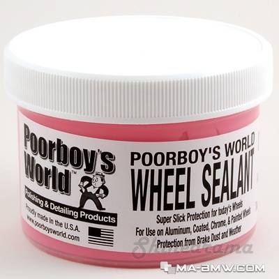

si l'on veut ne pas recommencer toute les semaine et se faciliter leurs entretien vous pouvez appliquer une petite cire de protection comme celle ci: http://www.shinearama.co.uk/product.php?id=PRI-WHEELA-8

Plus de produit ARMOR WHEEL en stock... du coup j'ai commandé ça à la place, ça doit pas être mauvais non plus :scratch:
passion77
Partenaire
Partenaire
Messages : 1630
Voiture : audi a4
Localisation : esmans
Re: Comment nettoyer ses jantes : Tutoriel
Message par passion77 »
excellent produit RIRI que j’utilise régulièrement :D

Question bête... pourquoi utilises tu "armor wheel" si ce produit est bien :oops:

par ce que je suis un acheteur compulsif, shinearama est un magasin de jouet pour l'eternel "gamin" que je suis :D
