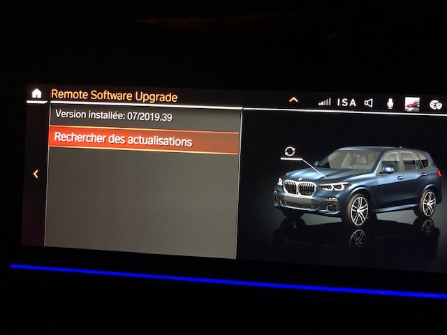

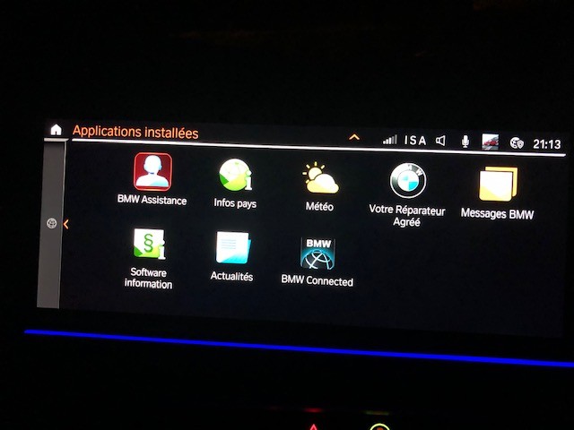

Me voici passer sur la version 07/2019.39. Mais toujours mes problems, je vais poster quelques photos. Bizarre, je ne vois pas "Experience Modes" ou" Caring Car", mais je ne sais pas si cela vient de mon véhicule, puisque je sui passé directement de 11/2018.49 à 07/2019.39 par le concessionaire.

Plusieurs questions questions sur la version 07/2019.39.:
- as-tu les nouvelles icônes en couleur dans le menu apps ?
- as-tu une nouvelle infographie au niveau du tableau de bord ? Au niveau de l'assistant de conduite, dépassement auto,...
- as-tu encore la surveillance transversale ? Certains clients se plaignent qu'elle a disparu.
Du côté US, cette version ne semble pas faire l'unanimité mais peut-être que les spécificités sont différentes malgré le même numéro de version.
A+
Miguel
