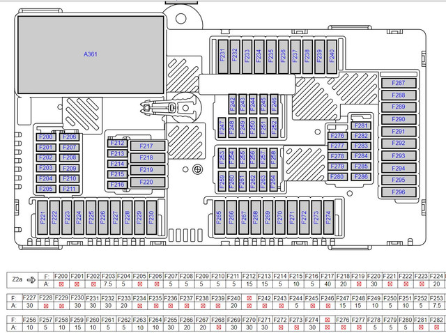

Dépend du système...mais en général fusibles F220 (30A),F500 (50A), F217 (40A),F214 (5A)

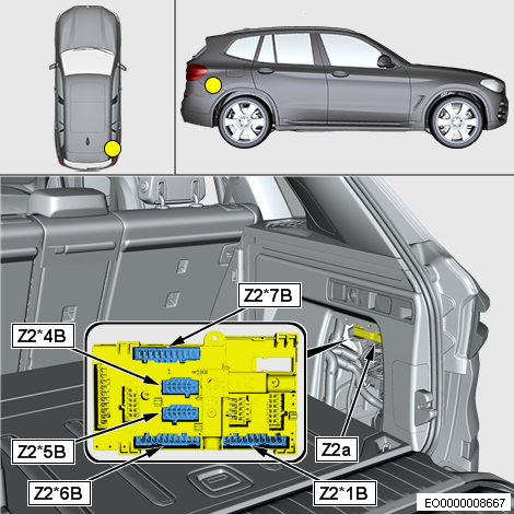

Plutôt coffre pour le porte fusibles arrière "Z2"
Bien
F220 pour le RAM (Receiver-Audio Modul)

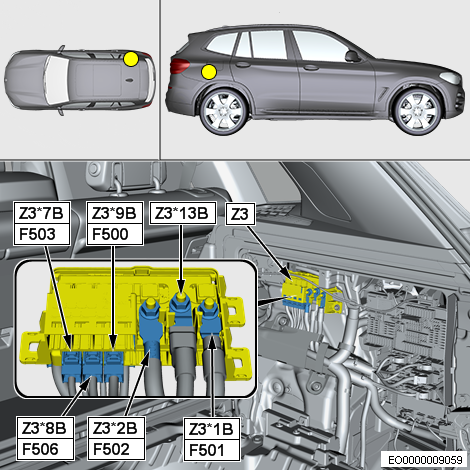

F217 / F214 / F500 pour le Booster
F500 étant situé sur "Z3"

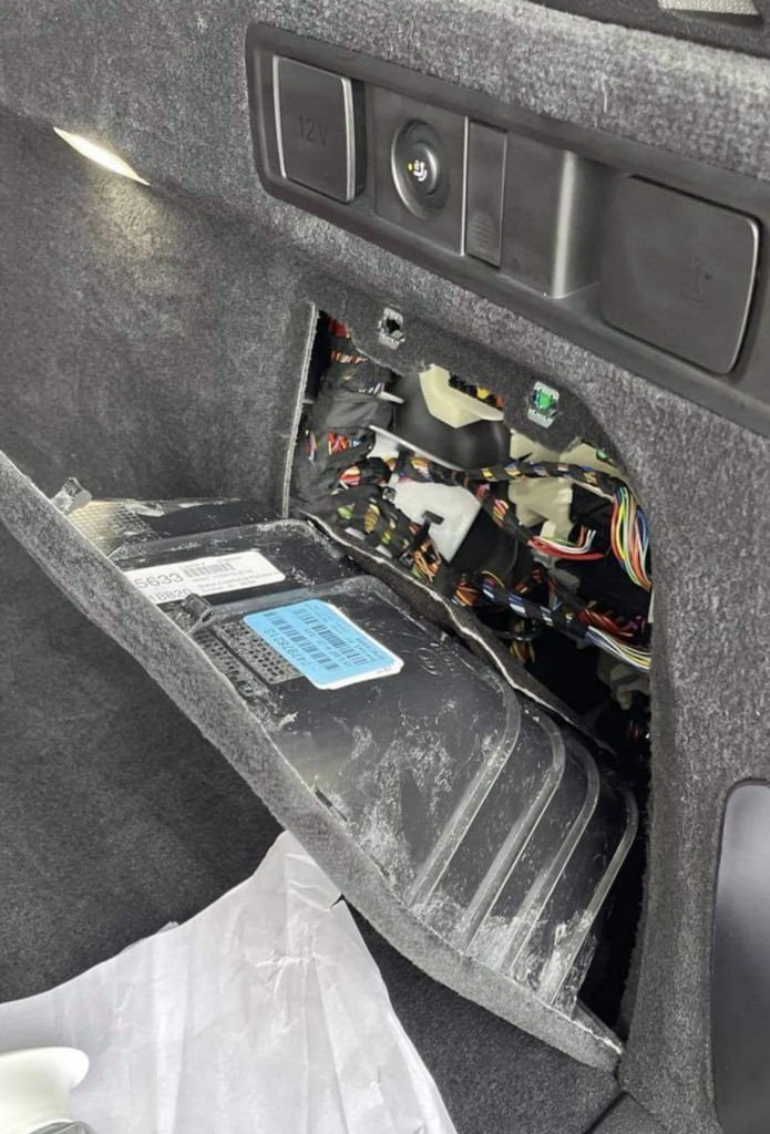

Merci bien il a demonté comme on n y voit pas grand chose et qu elle est encore garantie il va la porter au garage
