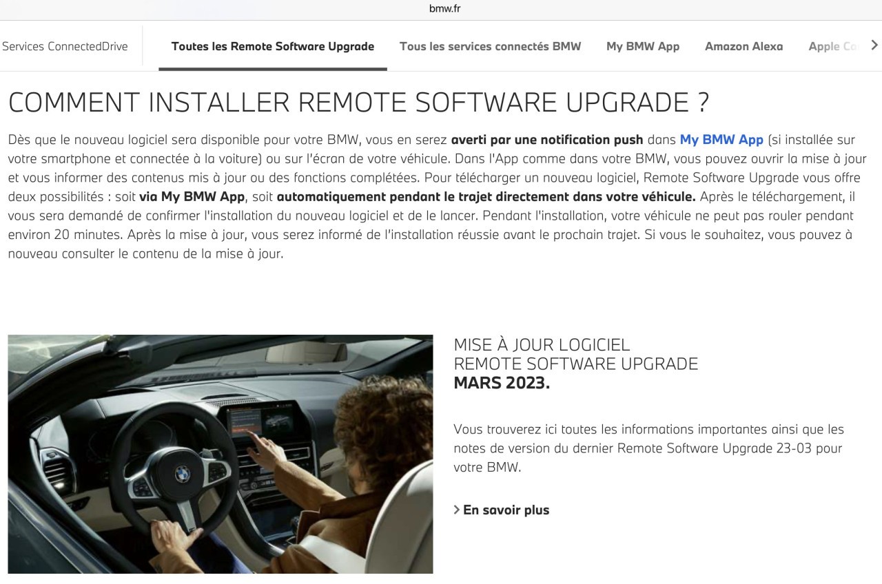

Merci pour la réponse,
Ces liens que tu m’as fait suivre je les connais bien !
Je suis en IDrive 8 et je cherche à installer la version iDrive 8.5 un collège qui a également un 50E a pu le faire avec un iphone je cherche quelqu’un qui l’aurait fait avec un Android .
Ci-dessous la réponse du service ConnectedDrive, mais pour le moment je n’arrive pas recevoir cette mise à jour
En réponse à votre requête concernant le changement du modèle de I'Idrive 8 au 8.5 via via une mise à jour Remote Software Upgrade, nous vous confirmons que votre véhicule est bien éligible.
Par ailleurs, vous recevrez une notification par e-mail, via l'application My BMW sur votre smartphone et sur l'écran de contrôle de votre véhicule lorsqu'une mise à jour logicielle à distance sera disponible pour votre véhicule.
Si celle-ci est disponible, nous vous invitons à vérifier les pré-conditions requises avant d'installer la mise à jour du logiciel de la manière suivante :
• Veuillez recharger la batterie du véhicule à plus de 70% en effectuant un trajet long (supérieur à 100 km) sans arrêter le moteur. Si vous parcourez 100 km par semaine, cela ne permet pas de charger la batterie de la voiture (les trajets de 10 km x 10 km n'ont aucun effet). Si cela n'aboutit à aucun résultat, un chargement manuel est également possible.
• le Remote Software Upgrade est correctement activé dans le menu Protection des données (MENU > Réglages du système > Protection des données > la case “Tous services et analyse inclus” doit être cochée).
• la clé doit être à l'intérieur du véhicule.
• le véhicule est situé dans un lieu doté d'une bonne connectivité et garé sur une surface plane.
Après vérification, veuillez suivre le processus d'installation pour la mise à jour du logiciel à distance comme suit :
1. Si une nouvelle version du logiciel est disponible, un message apparaît sur l'iDrive. Sélectionnez MENU > Réglages du système > Remote Software Upgrade > Démarrer actualisation maintenant.
2. Éteignez le moteur.
3. Sélectionnez « Remote Software Upgrade » et confirmez le processus de mise à jour. Si vous souhaitez l'effectuer plus tard, sélectionnez « Effectuer l'actualisation ultérieurement ».
4. La mise à jour dure environ 20 minutes. Vous pouvez verrouiller le véhicule pendant ce temps.
5. Une fois le processus terminé, sélectionnez « Infos sur la version » pour obtenir des informations sur le contenu de la mise à jour.
