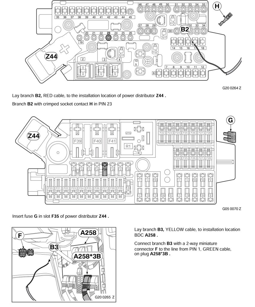

Je dois câbler ma dashcam demain matin et j'aurais voulu savoir où je peux trouver un + permanent et un + après contact dans la voiture ?
Facilement accessible et sans risque pour le fonctionnement de mon joli joujou a 4 roues :interroge:
Merci !
EDIT :
J'ai finalement cherché la notice d'installation du EYE PRO 3 sur le net même si j'installe un Blackvue en me disant que ça me donnerait toutes les infos necessaires et j'ai l'impression d'avoir visé juste !
Pour ceux que ça intéresse je peux partager le guide pdf complet par wetransfer mais en attendant voici un extrait qui reprend les emplacements dans le boîtier a fusible situé en bas de la portière AVG.
Je suppose que le rouge c'est le + permanent direct batterie, le jaune le + après contact et le noir la masse. J'essaie demain avec mon multimètre ! Reste a trouver des cosses chez Roady... Pas sûr qu'ils aient ça :croise:

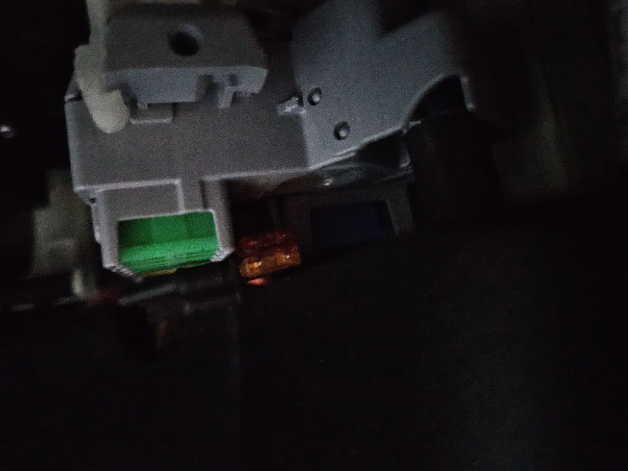

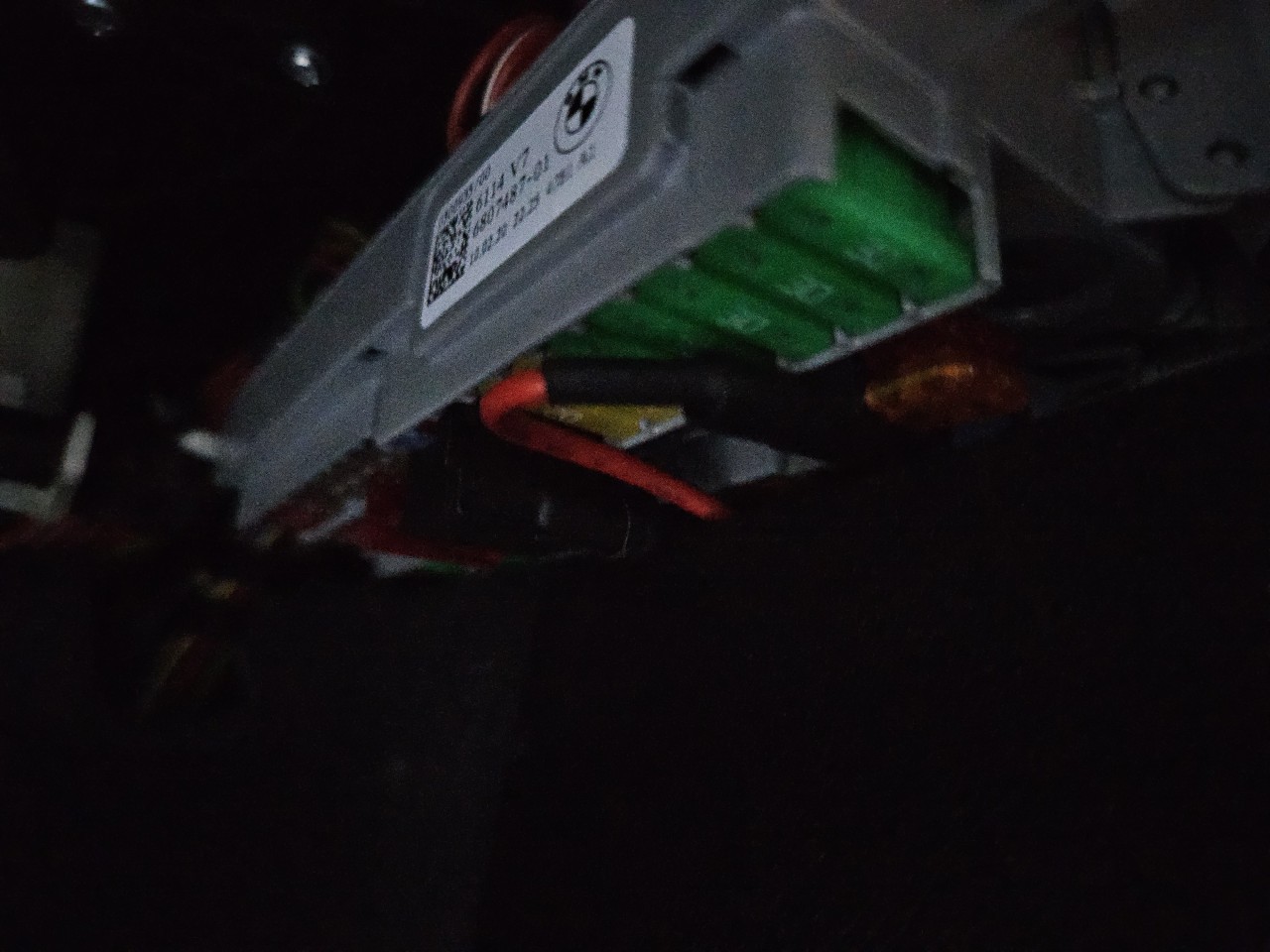

J'ai finalisé les branchements ce soir. J'ai tout commande sur Amazon j'en ai eu pour 14€ câbles + fusibles fournis avec !
Voici des photos même si ce n'est pas ouf je n'avais plus de batterie pour le flash... Si quelqu'un a besoin de renseignements un jour, qu'il n'hésite pas a répondre à ce fil ou MP !
