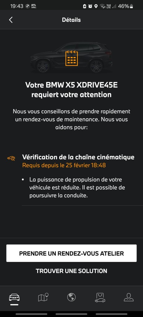

Bonsoir
Quelqu un a t il deja eu un message signifiant un problème au groupe motopropulseur avec diminution de puissance, l'impression de rouler dans un 4cyl qui vibre a faible allure ??
Problème survenu a 130 sur autoroute, véhicule chaud (1 h de route)
Modele 05/2020 75000km
Eteind 5 min et redémarrer et probleme disparu!!!
D avance merci
