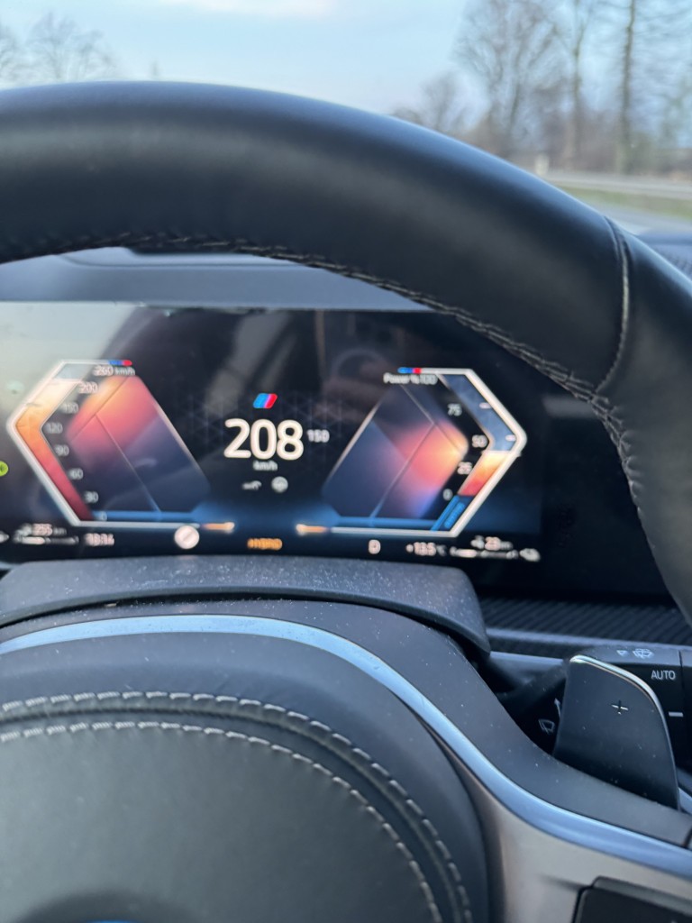

benguy
Messages : 865
Voiture : Mercedes E53 Amg
Re: Mode sport 50E
Message par benguy »
la tu roule en sport perso ?
vitesse moyenne en allemagne... :marrant: :marrant: :marrant:
