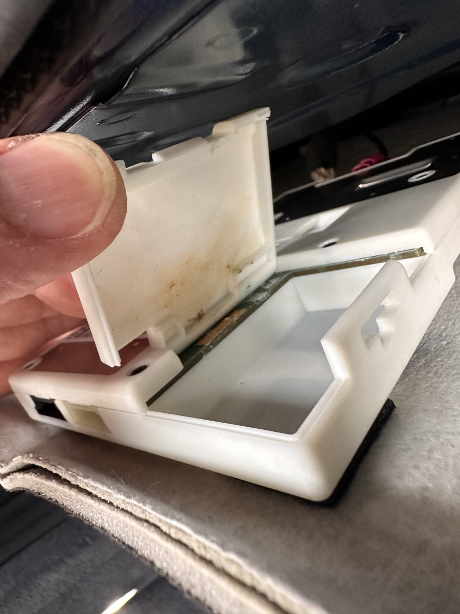

salut à toi , j'ai le meme problème que toi , la batterie se trouve en dessous de l'antenne gps , tu peux y accéder par le coffre , tu enleves le pavillon du joint , fait gaffe de ne pas plier le pavillon , ensuite il y a deux clips et hop tu vois le boitier télématique ou se trouve la batterie .

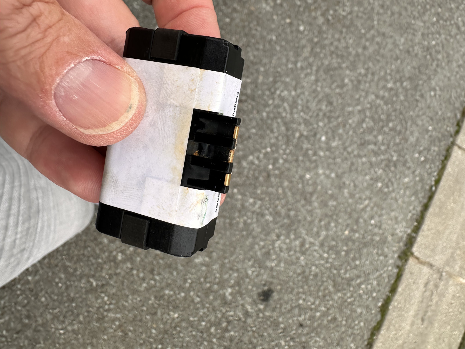

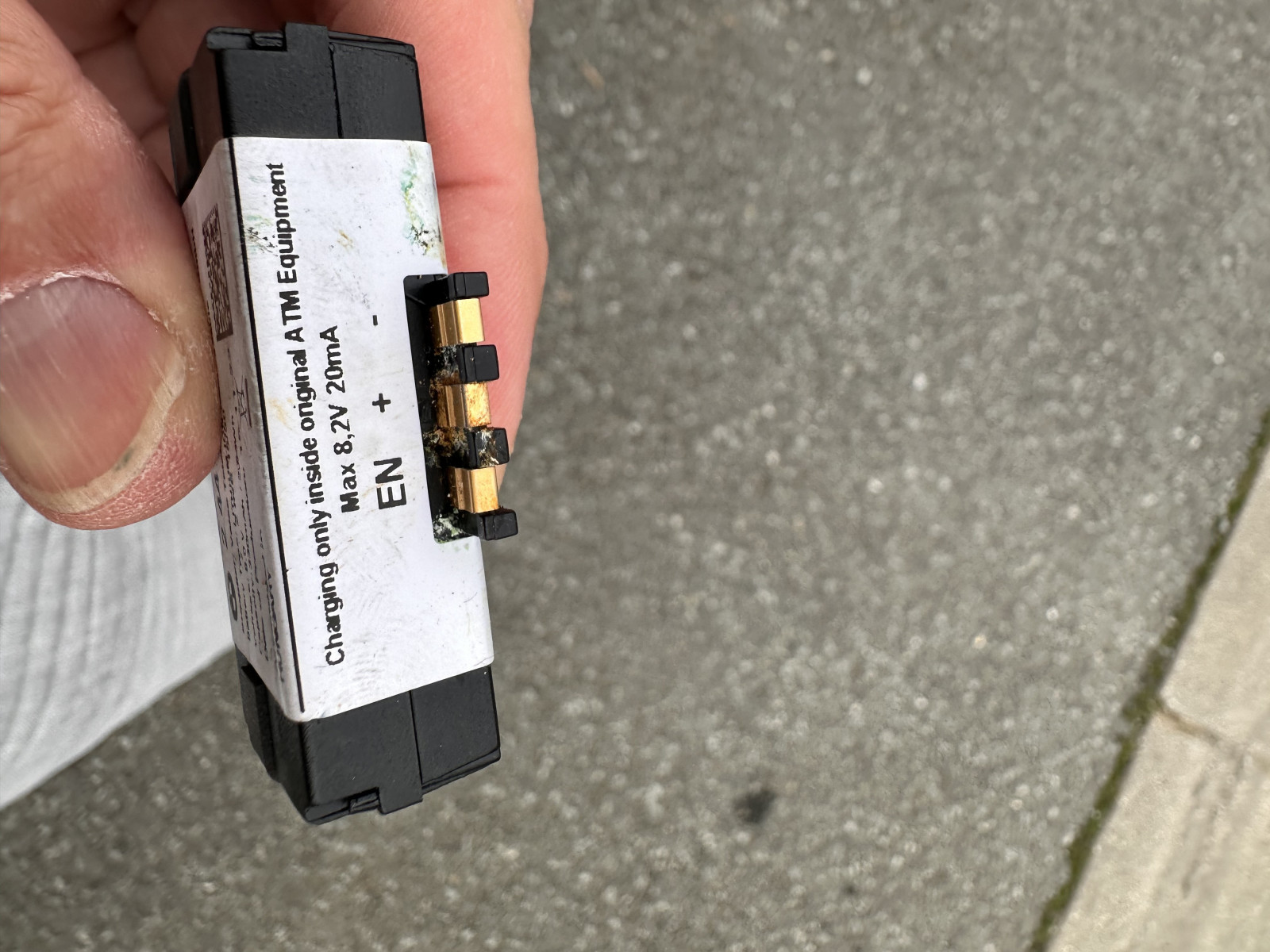

Pour ma part , boitier télématique remplacé en juin 2024 et la batterie avec . Retour du défaut d'appel d'urgence j'ai vérifié la batterie et elle est oxydée ..... tiens moi informé si c'est le cas pour toi .

Le système qui prend en charge les appels d'urgence est le boitier TCB3 situé sous le pavillon.
Le soucis, connu chez BMW, c'est que ce boitier prend l'eau. Cela est du à un défaut d'étanchéité du tour de l'antenne requin.
Je viens de recevoir le devis pour le changement de ce boitier, inclus la pile (pièce ref 84106833994 si c'est bien la même dont tu parles) qui va avec, la réparation de l'étanchéité et une nouvelle antenne.
Le tout pour environ 2000 euros.
Après réclamation auprès de BMW relation client par la concession puis moi même, mon reste à charge est d'environ 450 euros.
@stef35400
En changeant le boitier, est ce que tu as fait refaire l'étanchéité autour de l'antenne de toit?
C'est surprenant que ta nouvelle pile soit encore oxydée, sauf si le toit prend encore l'eau... :interroge:

et bien je n'ai pas eu l'info concernant l'étanchéité de l'antenne mais je n'ai vu aucunes traces d'entrée d'eau a ce niveau . mais le problème viens certainement de la .
