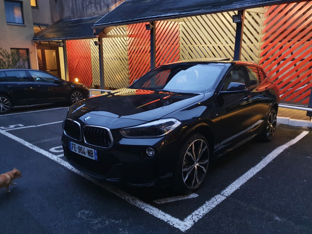

Bonjour Jean Louis,
Le fait de faire la vidange toi même, ne risque pas de poser un problème en terme de garantie ?
Sinon belle caisse.
