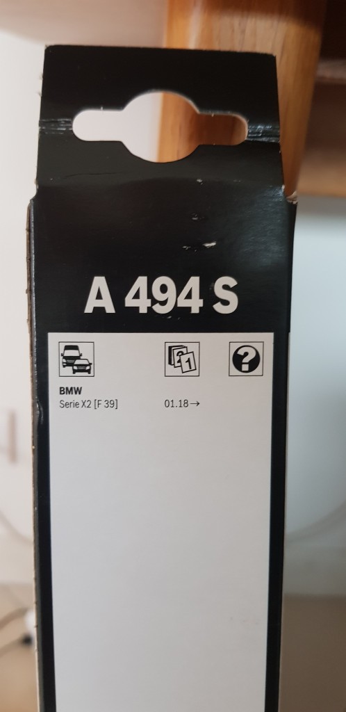

Bonjour Yoln32,
Le mois dernier, je commandais moi aussi des balais d’essuie-glace pour mon X2.
J'ai également commandé des Bosch AeroTwin Ref 3 397 014 494.
Dès réception des balais, je les ai mis en place sans grande difficulté ; je reconnais que le système d'accroche n'est pas le même que le jeu d'origine.
Ceux Bmw se décrochaient en faisant levier par le haut, les Bosch prennent place en faisant glisser le point d'accroche sur le balais.
Si cette différence m'a fait douter, une fois en place, je ne peux que constater que les balais Bosch sont parfaitement adaptés.
Petite photo de la référence des balais Bosch et leur destination ...

Damned !
Peux-tu prendre une photo des balais attachés stp ?
Je vais revérifier...

Bon et bien en fait j'ai réussi à les installer !
Merci ardidrouz !
En fait je m'y prenais comme un manche ! Je pensais que l'installation des nouveaux se faisait comme l'installation des anciens (par le haut du bras) mais en fait non, cela fonctionne que si on enfile par le bas du bras... (difficile à expliquer par texte).
Bref, en fait la référence était bonne et c'est juste moi qui n'avais pas compris comment les installer.
Gros merci ! cela m'évite d'en racheter des nouveaux !

de rien ...Yonl32
j'avoue, que même avec le descriptif sur le carton d'emballage, l'idée de le faire glisser ne m'est pas venue tout de suite !!
suis bien content d'avoir servi à quelque chose !! lol
