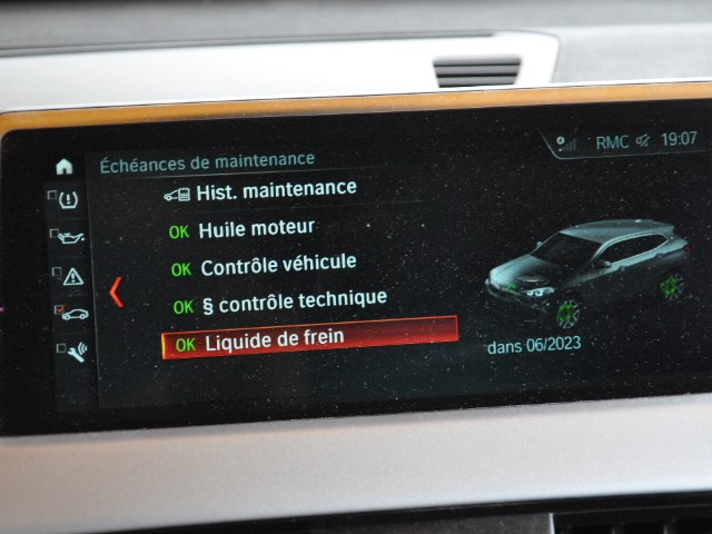

Heureux propriétaire d’une BMW X2 F39 avec 26.750 km au compteur et qui va avoir 3 ans, un message d’alarme m’invite à passer en concession pour changer de liquide de frein
Le tarif en Concession la plus proche pour mon véhicule s’élève à 123 € + 29 € de pré-diagnostic soit 152 € (demande tarif entretien via smartphone), je ferai l’entretien moi-même ayant l’expérience sur d’autres véhicules. C’est étrange, en novembre dernier mon concessionnaire m’annonçait 85 € + 19 € de pré-diagnostic - pourquoi cette hausse ? est-ce parce j'ai fait la demande via l'application My BMW ?

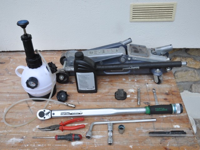

OUTILLAGE UTILISE :
1 cric 2.5 t Norauto + adaptateur patin support spécial levage BMW

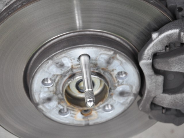

1 pige de supportage / centrage de roue, très utile pour faciliter le remontage des roues, environ 10 € sur le net, attention pour la BMW X2, prendre le filetage M14x1.25 idem boulons de roues
1 purgeur, type Laser 4832 acheté chez Mecatechnic pour 64 €, référence Toolatelier 00378, c’est la 4ème fois que je l’utilise, il est simple d’emploi, de très bonne qualité et ne nécessite pas de roue de secours pour gonfler, je le conseille
1 bidon avec tuyau en plastique souple pour récupérer le liquide de frein usagé,
1 clé de 11, pour débloquer et ouvrir d’un quart de tour les vis de purge
1 tournevis plat pour soulever les rivets plastique du couvercle donnant accès au liquide de frein
1 pince à bec pour retirer, reposer les rivets
1 testeur (détecteur d’humidité) type Laser 2690, acheté moins de 20 € chez Norauto, il permet de mesurer l’humidité du liquide de frein en plongeant les 2 électrodes, 5 LED d’affichage (vert batterie OK et 0% pas d’eau détectée, jaune moins de 1% d’eau, jaune environ 2% d’eau, rouge environ 3% d’eau, rouge > à 4 % d’eau)
1 clé dynamométrique réglée à 140 Nm pour le resserrage des roues

Fermer la vis et la bloquer, retirer le bidon de récupération et remonter la roue en s’aidant de la pige (voir photo ci-après) pour soutenir et centrer la roue puis resserrer les boulons à 140 NM

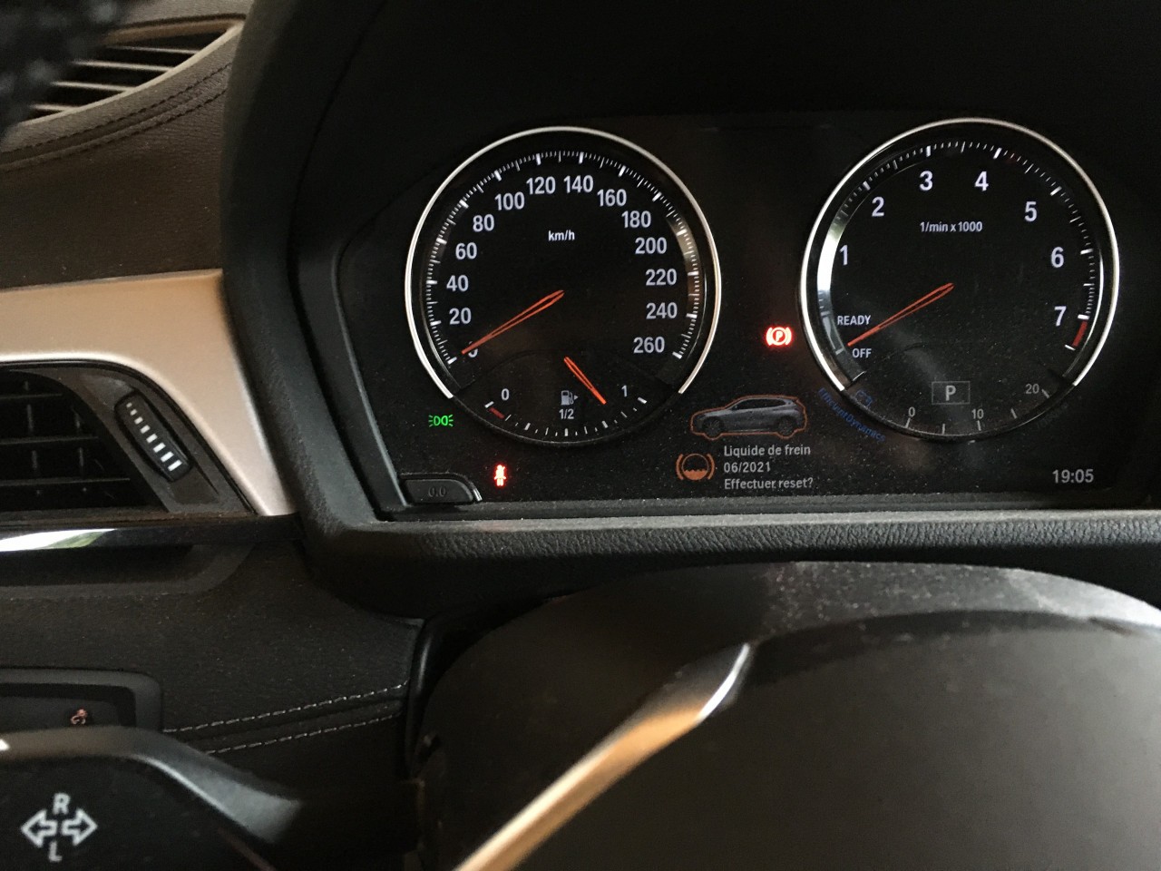

REMISE A ZERO INDICATEUR DE MAINTENANCE
Se garer sur une surface plane, mettre le levier de vitesse en position neutre (boîte automatique), mettre le frein à main et couper le moteur tout en conservant le contact.
L’indicateur instrumentation est le suivant :

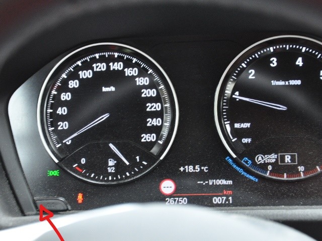

Appuyer sur le bouton de remise à zéro en bas à gauche du cluster instrumentation (voir flèche), le message « reset possible » apparaît au bout de 10 secondes environ, relâcher le bouton
Appuyer à nouveau sur le bouton de raz, le message « effectuer reset ? » apparaît.
Appuyer à nouveau sur le bouton de raz, le message « reset en cours » apparaît puis le message « reset réussi » est affiché.
L’alarme a disparue (voyant au vert) et la prochaine échéance de maintenance est fixée à juin 2023
Nota : si je vais sur l'historique maintenance, cette opération n'apparaît pas ce qui est normal puisque je ne suis pas allé en Concession pour le faire et la valise BMW n'a pas été utilisée, par contre il est bien indiqué que le prochain entretien doit être fait au plus tard en juin 2023.

Et bonne idée pour la pige de centrage, je ne connaissais pas.
je vais commander une pour la bmw.
Pour BMW M14x1.25
Pour VW M14x1.5 si jamais ca peux servir

J'ai commander ceux là : https://www.amazon.fr/dp/B07HS1P1G5?psc ... 1_t_img_lh
Il font les deux dimension pour ma bmw et mon tiguan, merci pour l'astuce
