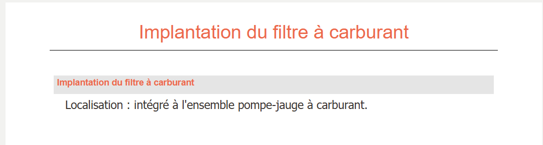

Re: Qui a changé filtre a essence
Filtre à essence comme on le comprend n'est pas proposé pour ton véhicule (type cartouche classic) Image
Pour ton auto ce sont des filtres à charbon actif qui sont proposés.
Elles ne filtrent pas l'essence a proprement parlé,mais gère les vapeurs d'essence (position ci dessous)
Ce qui ce rapproche le plus d'un filtre a essence (comme on le conçoit) n'existe pas seul pour ton auto.
Il faut remplacer complètement l'ensemble Filtre/Pompe (position 1 ci dessous) sous la banquette,avec accès regard du réservoir
La référence BMW pour ce dernier élément serait 16117300465 (pour ta BMW précisément) et cout autour de 300€ sortie des stocks BMW
Et pour en revenir sur le filtre a charbon actif...si tu souhaites quand même remplacer un jour
Prendre garde a commander la bonne version
Comme tu es équipé de l'extension de capacité du réservoir (61 litres)
Il te faudrait la référence 16137476383 (proposé 300€) toujours pour ta BMW
Pour 51 litres plutôt 16117300489 (affiché 150€)
Salut @Driver entièrement d'accord avec toi (cas général)
Mais ce filtre a carburant comme on le connait n'est pas proposé pour le marché €
Uniquement chine (SA8AA) et/ou option filtre déporté (SA1AK)
@JEAN LOUIS pas optionné ainsi (EP52876)
...rien a changé oui et non
Comme ici model de 2019 (on estime env. 30.000 km)
Si pas fait de modification type conversion E85.
Il faudra s'en préoccuper pour bonne conscience quand même vers 80.000 km ou 8 ans (ensemble filtre/pompe...simplement parceque vieux)...mais pourrait faire plus sans problème
