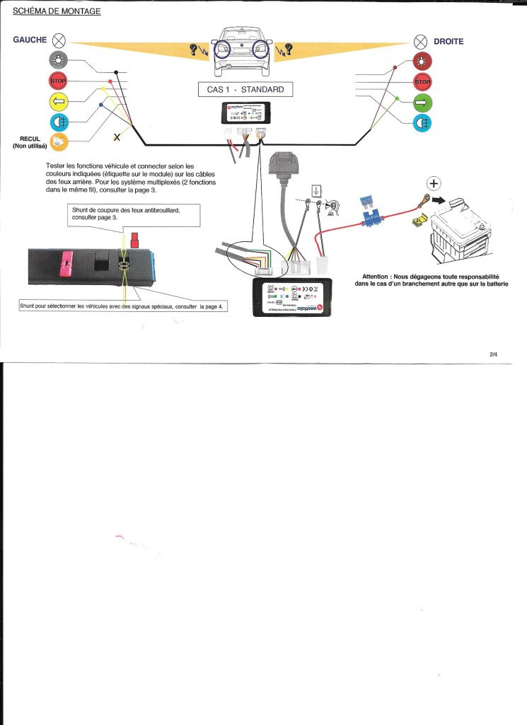

Le poseur d'attelage a contrôlé les tensions et ampérages et ne voit pas d'anomalie. Il dit que l'instruction de montage du module Westfalia a été respectée (j'ai pris copie de l'instruction).

Je n'ai pas vu comment l'installateur de l'attelage avait fait le câblage, mais il m'a assuré avoir respecté l'instruction de montage fournie avec le kit Westfalia (voir fichier joint). Ils disent qu'ils n'ont jamais rencontré de pb jusqu'ici...

Je doute que ce soit lié au branchement de l'attelage, mais le seul moyen d'en être certain nécessite de voir ou sont branchés les fils.
Je pense plutôt à un problème ce mauvais contact sur la cosse du connecteur à la platine du feu, à un mauvais sertissage du fil sur la cosse ou un problème sur la douille de l'ampoule. La panne intermittente tend à confirmer un mauvais contact.
