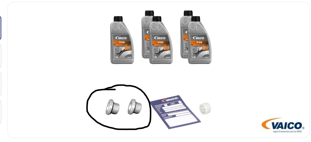

Autre question, est ce que vous savez où je peux me procurer les vis de vidange entourées ?

Merci pour les bouchons c'est exactement ça.

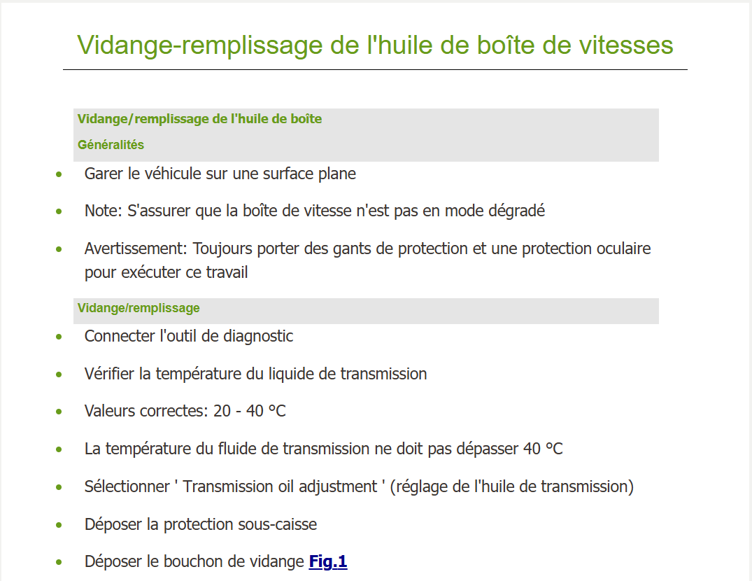

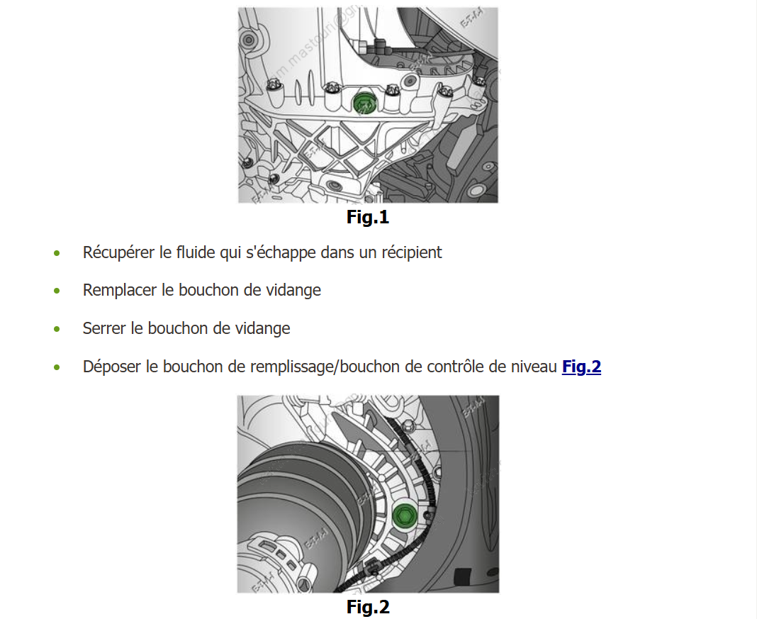

D'ailleurs pour ceux que ça intéresse je partage la procédure qui vient de la RTA/MTA BMW X2 20i Sdrive c'est cadeau
C'est plutôt très simple comparé à d'autres boites donc c'est cool
