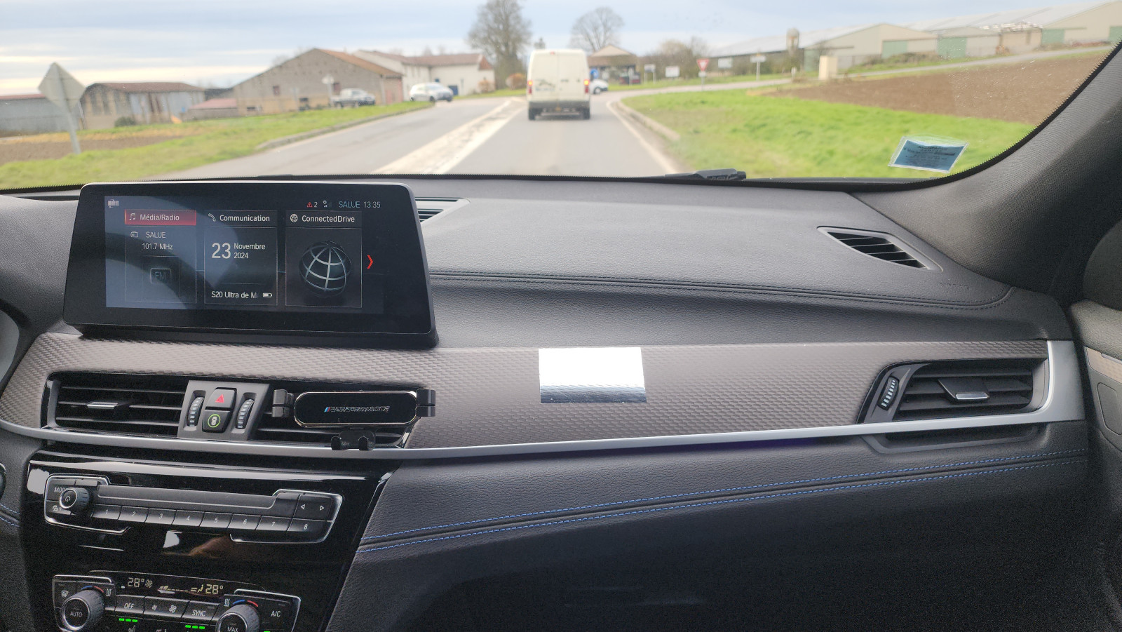

Je cherche à remplacer la pièce où il y a le Scotch Alu, j'ai déjà la pièce de rechange mais je ne sais pas par où l'attaquer ni avec quel outil, une idée :interroge: ?
Merci d'avance 😊

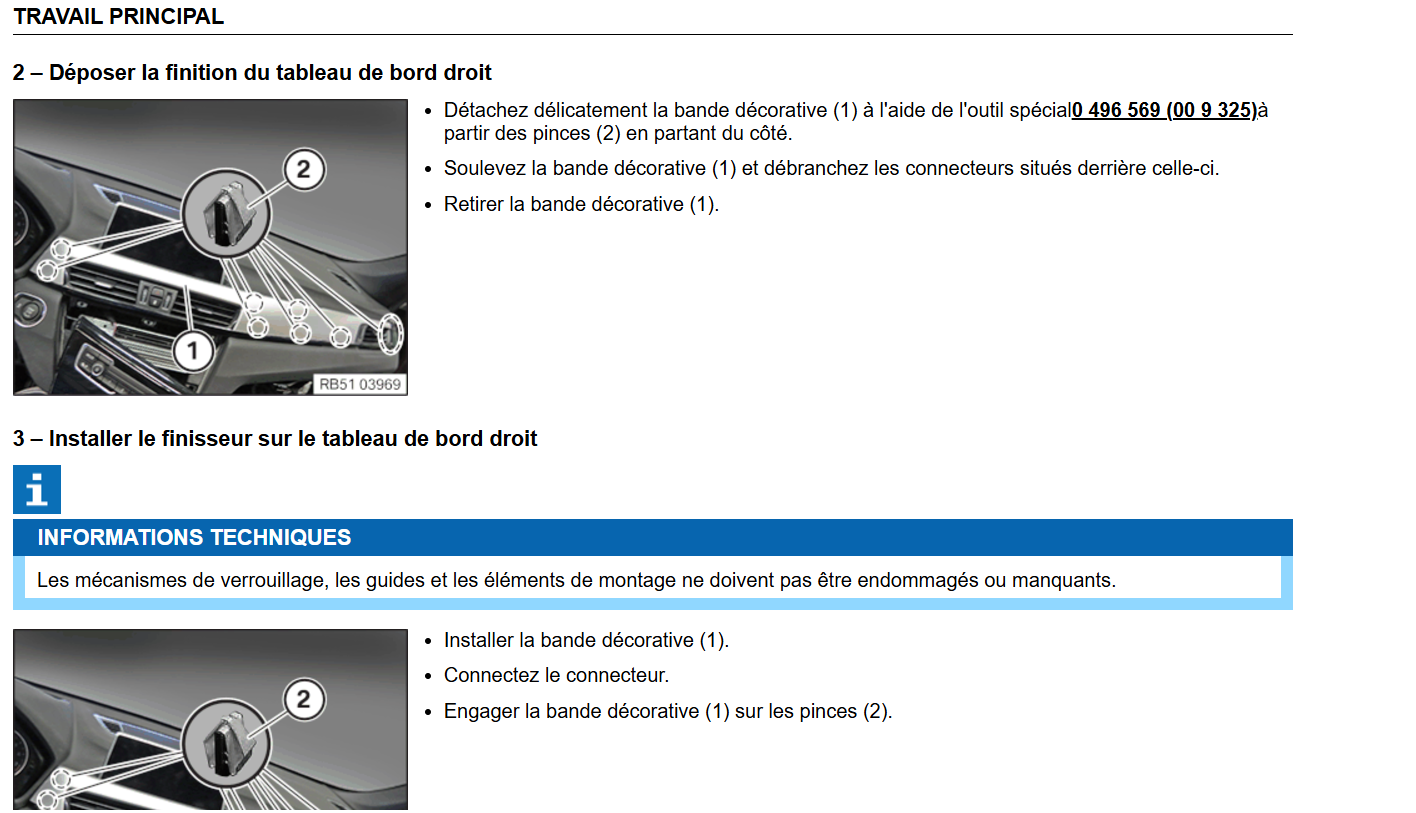

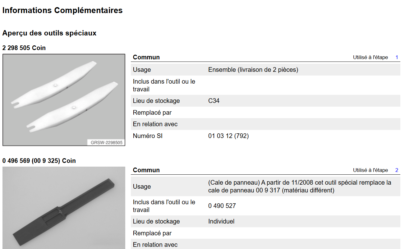

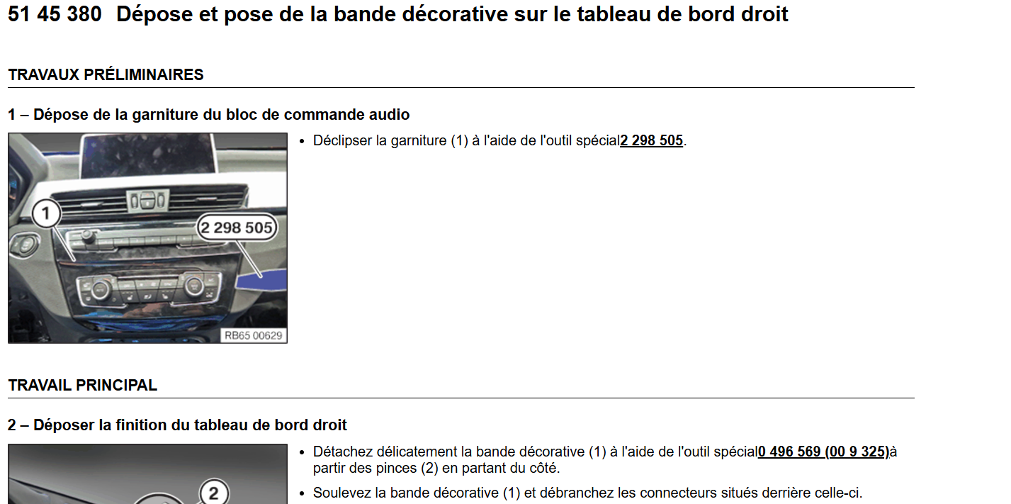

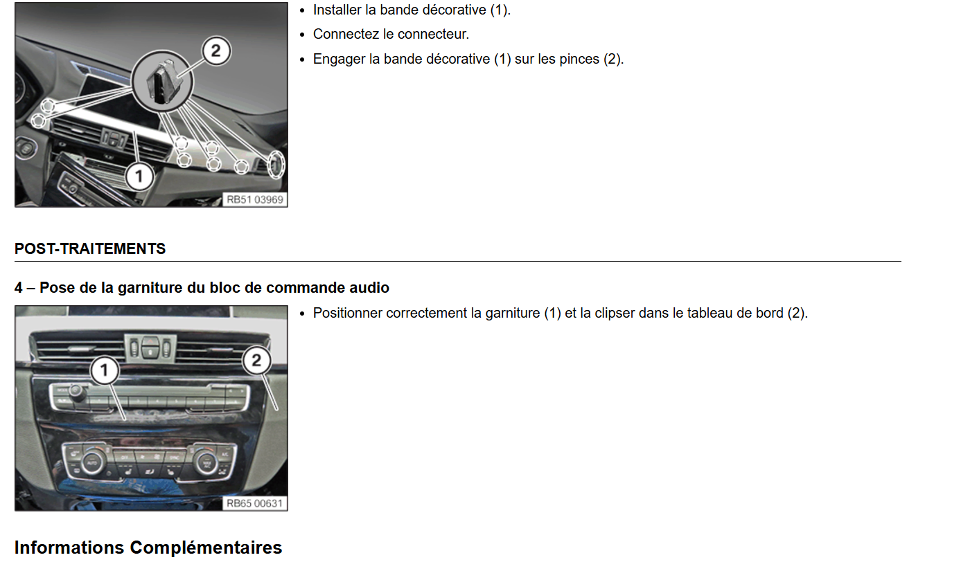

J'ai trouvé ceci, les 4 images ( 4 captures d'écran) te donnent la procédure à suivre avec les outils en plastique qui vont bien:
Bon courage

Ça paraît compliqué, mais en fait non…juste prendre son temps tranquillement…
Tu n’as pas essayé de décoller la bande alu?
