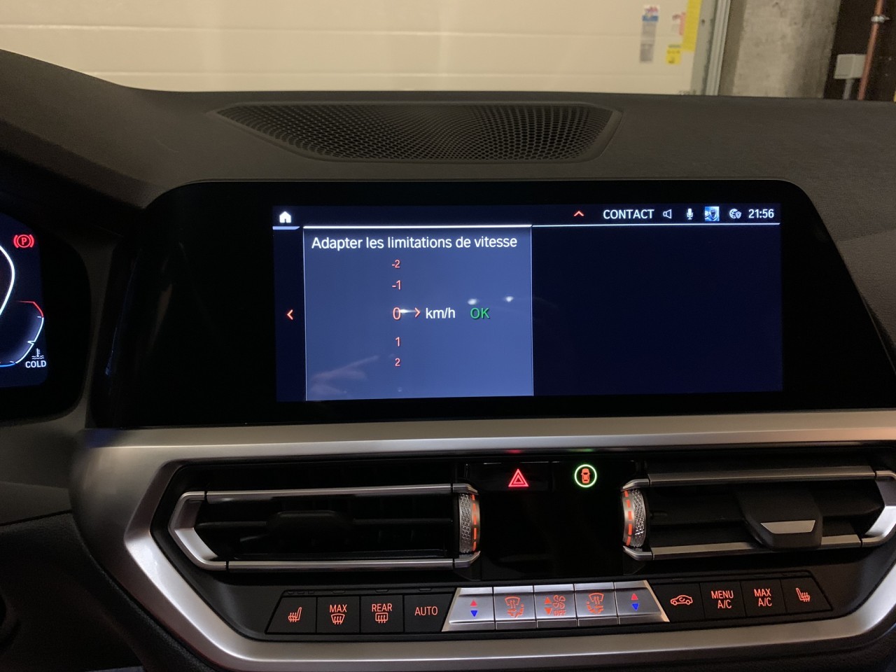

Depuis peu possesseur d'une G21, je me posais la question suivante: A quoi sert et comment régler l'assistant d'adaptation de vitesse ?
il se trouve dans les réglages des Aides à la conduite:
comment le configurer ? et que mettre dans Adapter les limitations de vitesse et dans 2e Adaptation jusqu'à 60 km/h
Est-ce que l'un d'entre vous l'utilise ?
Merci d'avance,

Je n'ai pas ce modèle, mais je pense que c'est pour programmer lorsqu'on est en mode automatique un dépassement des vitesses du régulateur par rapport aux vitesses du GPS ou lus sur les panneaux.
Exemple : si la vitesse autorisée est de 80 km/h, en mettant une tolérance de +5, le régulateur se calera à 85 km/h en mode automatique.
Et il semble y avoir 2 niveaux, un pour les vitesses de moins de 60 km/h, et un autre pour toutes les vitesses.
Le but par ex, étant d'essayer de se rapprocher le plus possible de la vitesse réelle qui permet d'échapper aux PV, par ex 137 km/h sur autoroute... (on peut mettre encore plus bien sur...si on est joueur ;) )
C'est ainsi que cela fonctionne sur la Tesla... ;)

donc si je comprends bien et selon toi @klawal , si je mets dans la première partie 55kmh (pour les zones à 50 km/h) et 135 Kmh dans la partie 2ieme adaptation (pour les vitesses supérieur à 60 km/h) cela devrait correspondre au fait que mon régulateur se calera sur ces vitesses MAXI indiquées ?
BMW F45 Active Tourer 218i => BMW G21 318DA Blue Ridge Moutain
Messages : 14589
Re: Question sur une aide à la conduite
Pour cela, à mon sens, il faudrait que tu mettes +5km/h, dans les 2 cas
Pour respecter pile pile sous 60, tu mets 0 dans cette rubrique, et pour une certaine tolérance au dessus, tu peux mettre +5, par ex

Alors pour répondre à ma question, je me suis fait un petit tour de nuit ;-) et j'ai donc adapté ces paramètres pour vérifier comment la voiture se comportait.
Effectivement c'est donc bien en rapport avec le régulateur et à la lecture des panneaux de signalisations.
Option désactivée: La voiture lit un panneau 50 km/h et me propose en appuyant sur SET de mettre le régulateur à cette vitesse
Option activée (avec un + 5km/h) : La voiture lit un panneau 50 km/h et me propose TOUJOURS en appuyant sur SET de mettre le régulateur à cette vitesse, mais cette fois la vitesse est programmée à 50 Km/h (panneau) + 5 km/h programmée dans les paramètres et donc régulateur sur 55 km/h
Je vois pas trop à quoi cela pourrait servir.... si comme @Jazz le dit, si nos bêtes sont réellement proches des vitesses réelles.
