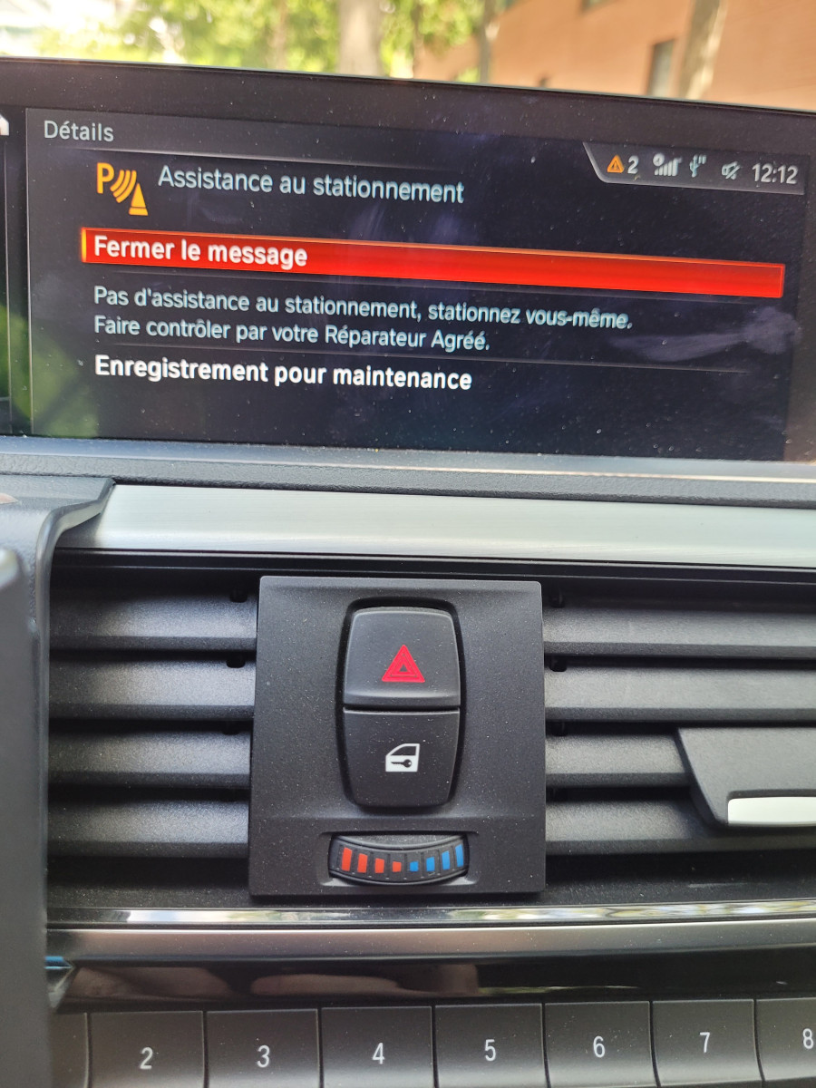

Je déterre le sujet car j'ai un message (voir photo) qui s'affiche depuis que j'ai débranché la batterie et que j'ai débranché les capteurs dans le pare-chocs AR.J'ai tout remonté mais depuis, j'ai ce message qui revient inlassablement, même quand je clique sur "fermez le message".
J'ai scanné mon véhicule avec deux appli différentes qui ne me trouvent aucun défaut donc, je ne peux rien effacer.
Avez-vous une idée de comment je peux effacer ce message, sans aller chez BMW bien sûr.
