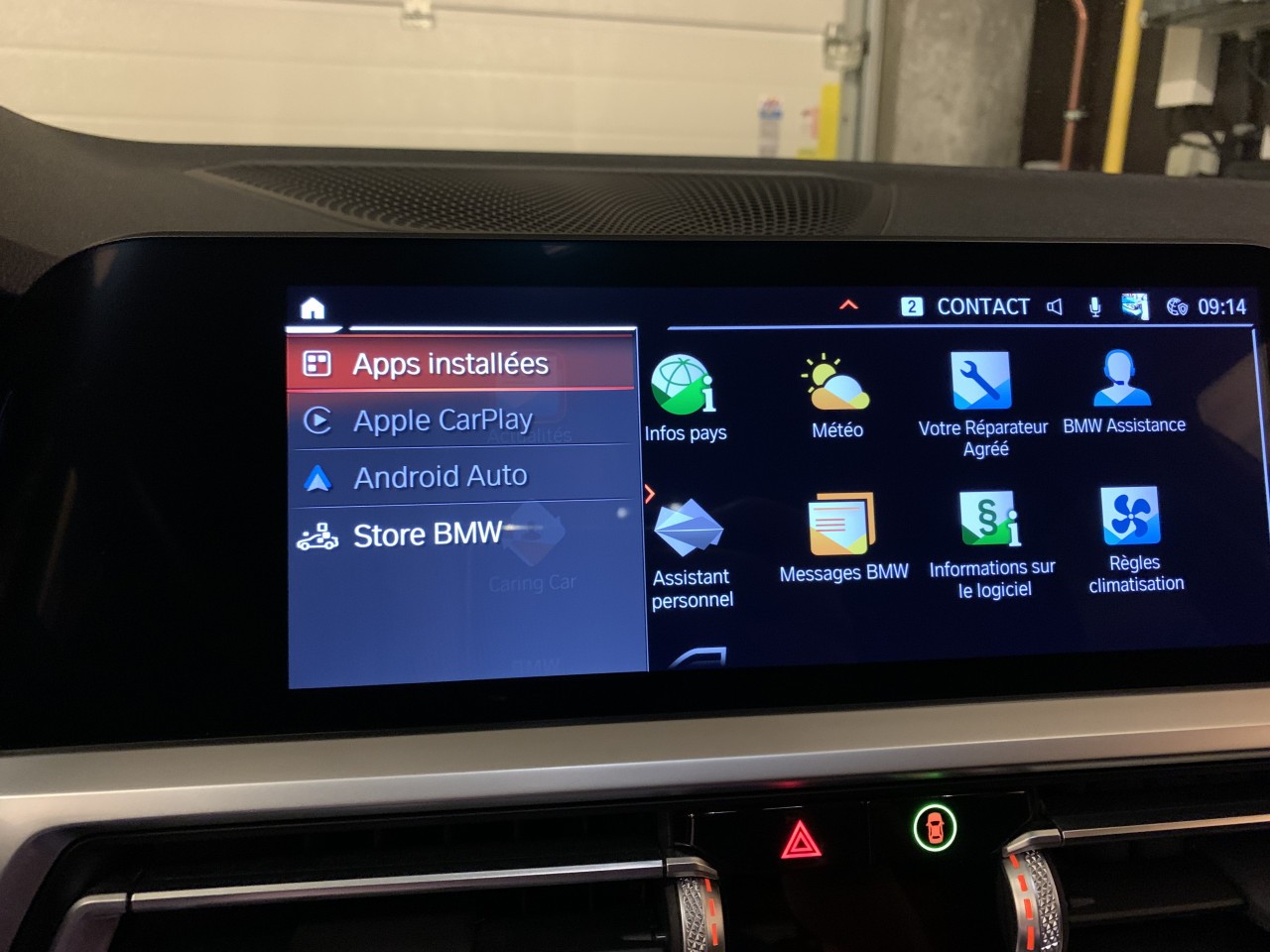

Tu dois d’abord aller dans le menu Apps, quand tu est dans ce menu et que tu vois toutes tes apps, va un coup à gauche avec la molette pour afficher ceci

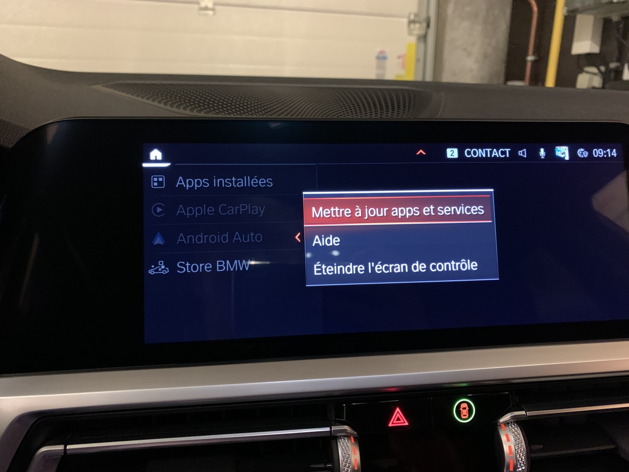

Ensuite quand tu es là, appuie sur le bouton OPTION de la console centrale et cela devrait t’afficher ceci
Et là tu choisis mettre à jour.
