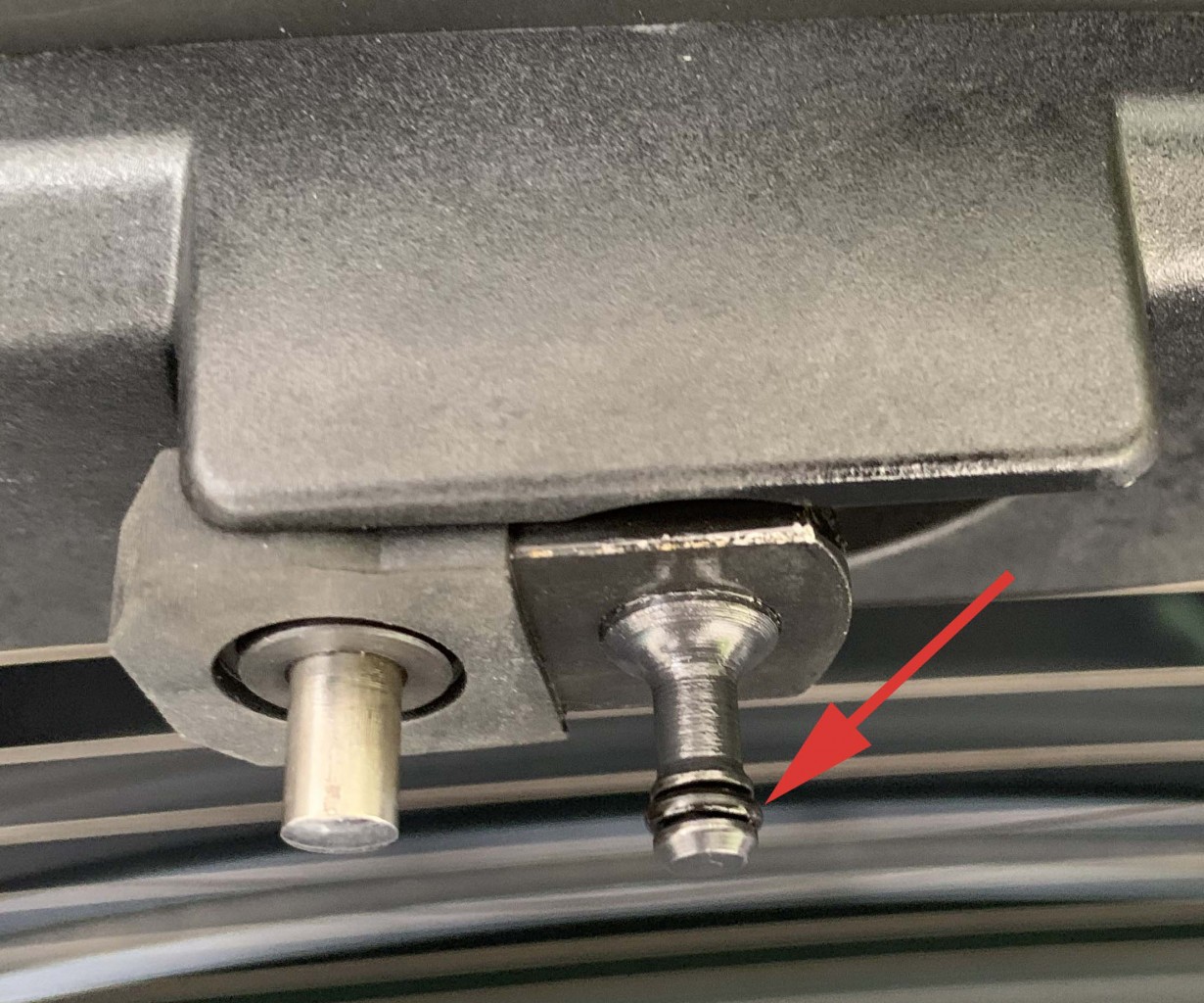

j'ai eu un petit soucis sur au niveau de la lunette arrière ouvrante de ma 330e Touring d'ou venait un bruit de choc lorsque je roulait sur revêtement dégradé.
Lorsque je bloquais avec ma main la lunette, le bruit disparaissait.
Ma concession a eu pas mal de difficultés à identifier l'origine du soucis qui se trouvait au niveau de l'axe de l'essuie glace : il manquait le petit joint pointé sur la flèche rouge.
Le mécano a trouvé le soucis pas évident à cerner vu la taille de l'objet en regardant sur un autre véhicule.
C'est quand même mieux un véhicule sans bruit parasite :)

Ma voiture date du mois d'aout 2021 et j'ai le même problème que toi.
Le joint était parti.
BMW a remis un nouveau moteur d'essuie glace (donc avec ce fameux joint).
Le bruit a nettement diminué mais il est toujours très légèrement présent, ce qui est agaçant. J'entends des craquements d'autant que je roule souvent sans la radio.
Es-tu 100% hors bruit maintenant?
La voiture doit retourner au garage dans 2 semaines pour démonter toute la lunette arrière y compris l'habillage du coffre...
Merci pour ton aide

les bruits que j'avais étaient des bruits de choc (tac) sur route dégradée, maintenant je ne dirais pas qu'il y a zéro bruits de grincement en provenance du coffre, mais pas de quoi m'énerver alors que je suis un peu exigeant. Les bruits annexes (pneus par ex) couvrent ces petits bruits parasites qui sont moins forts que le bruit de la boucle de ceinture passager qui tape sur le montant par exemple. L'idéal, c'est de se faire conduire en étant dans le coffre, cela permet d'appuyer à divers endroits pour essayer de calmer les bruits.
Concernant la lunette arrière, il est possible de régler la longueur du crochet , et d'ailleurs il était un peu cours dans mon cas, occasionnant des difficultés de fermeture, cela peut aussi jouer sur les bruits parasites.

J'étais allé dans le coffre avec ma femme au manettes... donc j'ai ciblé l'origine du bruit facilement.
Le crochet est déjà vissé au maximum, ce qui a l'avantage d'écraser les joints au maximum mais le "petit bruit" persiste.
Si je relâche le crochet, le bruit revient de façon plus fort.

Le magasinier de la concession BMW dans laquelle je suis allé a été incapable de trouver la référence du joint, selon lui il fallait changer toute la lunette arrière. :D
J'ai commandé des joints ailleurs car je n'aipas trouvé non plus sur realoem, mais si quelqu'un a la référence je suis intéressé. ;)
J'ai commandé plusieurs tailles de joints mais impossible de supprimer totalement le bruit, je l'entends de temps en temps.
