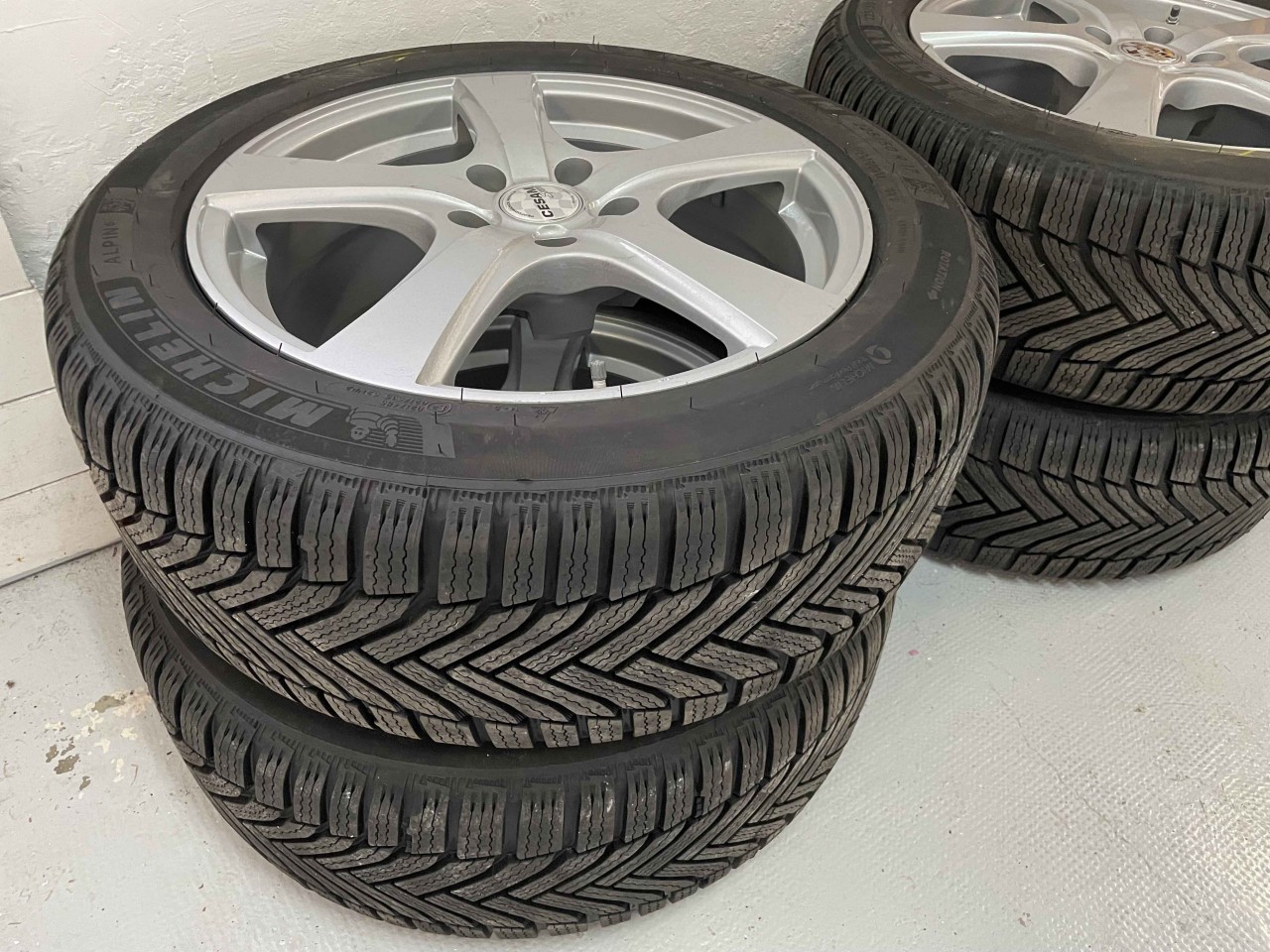

Je suis propriétaire récent d'une 330i Xdrive G21 achetée en août dernier en occasion récente (véhicule démonstration BMW) montée d'origine en roues de 18 pouces (225/45 à l'AV, 255/40 à l'AR).
Je souhaitais l'équiper de pneus hiver en 17 pouces sur les quatre roues, ce qui semble possible.
J'ai consulté divers sites de fournisseurs pour finalement commander chez Allopneus.com une monte complète de quatre jantes alu Cesam Artik 17 pouces 7,5 x 17 35 5 x 112 équipées de Michelin Alpin 6 en 225/50 R17 avec les valves TMPS.
Mais... lors du montage des jantes, je constate hélas que les étriers de frein frottent ! J'ai seulement réalisé que la voiture, en finition M, était équipée de l'option frein M sport, avec des étriers bleus surdimensionnés. Mes jantes ne sont pas compatibles et bien sûr, Allopneus ne veut rien savoir.
Ceci pour avertir les collègues que les 17 pouces ne sont pas compatibles avec les étriers bleus M Sport et aussi pour proposer l'équipement que je viens d'acheter à ceux qui pourraient être intéressés, à prix cassé ! Les jantes avec entraxe de 112 semblent compatibles pour toutes les série 3 depuis 2018 semble t-il.

Merci de ton message.
Chat échaudé... je pense revendre le total et repartir sur des jantes 18 pouces. Les pneus seront moins haut mais tant pis... Pour la conduite en conditions difficiles, c'est quand même une quatre roues motrices.
Si ça peut intéresser un membre du forum : je pense ventre le total pour 1000 € sachant que la note initiale est de 1297 €, valves comprises. Les roues sont disponibles et conviennent donc à une série 3 >2018 mais... sans l'option freins M sport !

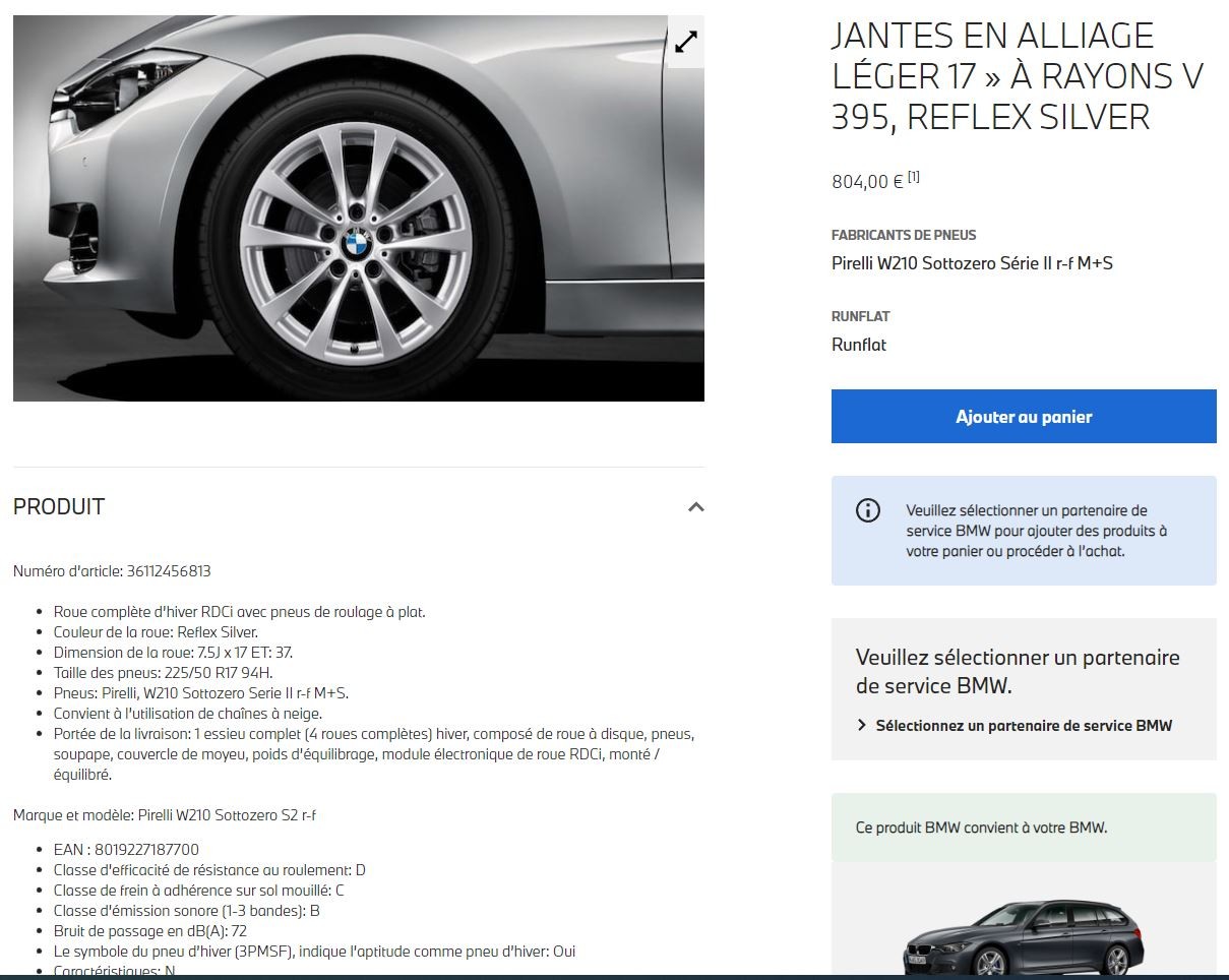

J'ai testé le site pieces détachée d'un gros groupement BMW il me demande le numero de chassis et m'autorise le Pack hiver en
17 sur ma G21 jusque-là tout va bien
Sauf que pour vérifier l'efficacité du logiciel je demande la même chose sur mon autre BMW F31 330 XD frein MSport de 370 mm
Et la surprise il m'autorise également les jantes 17 sur ma F31 la par contre je sais que cela ne passe pas puisqu'a l'epoque j'ai racheter 4 Jantes en 18 pour positionner du 225/45/18
Par avance merci de ton aide

@Epsilon51 euh, sauf erreur de ma part tu mélanges ! Roues F31 non montables sur G21, et sur ces petits diamètres, seuls bmw peut assurer le coup au niveau de la forme de la jante pour laisser passer les étriers de freins M.
Les G2x nécessitent une monte en 18’ du fait des freins, et peuvent peut être tolérer du 17 BMW, a vérifier sur le site avec ton VIN : https://www.bmw.de/de/shop/ls/dp/physical-goods/11014

Ton configurateur je l'ai testé ce matin résultat il m'autorise l'achat de jantes en 17 pour mon véhicule G21 en indiquant le numéro de châssis les disques sont en 340 mm
Sauf que pour la blague j'ai fait la même chose sur ma F31 a savoir demande Pack hiver en 17 résultat avec mon numéro de châssis il m'autorise l'achat
sur des disques de 370 mm là pas cool le logiciel BM vu qu'a l'époque j'ai dû revendre mon pack Hiver 17 pour racheter du 18 de plus lorsque j'avais demandé a BMW ils m'avaient dit que l'on pouvez les monter (normal puisque sur la plaque niveau portière j'ai bien du 225/50/17 possible pour la monte hivers mais dans la vraie vie cela ne fonctionne pas )
Je suis rentrée sur le forum pour justement trouver la solution la réponse de Outland57 m'éclaire bien sur la solution
En clair l'on doit pouvoir monter du 17 sur G21 maxi 330 ( sur 340 disque plus gros au moins 370 mm ) mais l'on doit soit prendre des Jantes BMW en mesure de supporter S2NH ( étrier Sport ) ou un fabricant de jante Homologué BM.

Pour ne pas être en reste j'ai repris ton lien et vérifier au cas où je me serai planté ce matin résultat j'ai malheureusement raison BM autorise Jante 17 avec mon numéro de châssis sur une F31 Frein M sport et disque de 370mm la mecanique du configurateur semble perfectible
J'ai fait une copie écran d'une jante + pneu quelconque je vais essayer de la mettre ci-dessous
PS Par contre sur ma F31 avec disque de 370 a l'avant cela passe Nickel en 18" bien rempli quand même la jante...
