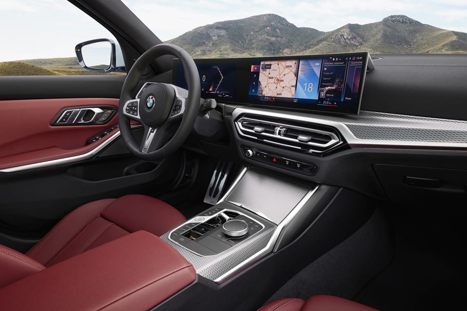

Bonjour tout le monde!
N'étant pas un grand connaisseur, je me permet de créer ce sujet pour y avoir réponse.
Je me tate sur l'achat d'une nouvelle série 3 G20 facelift berline. Modèle que j'apprécie beaucoup tant l'extérieur que l'intérieur. Seul bémol mais qui est assez important à mes yeux, c'est que je n'accroche pas du tout au volant sport.

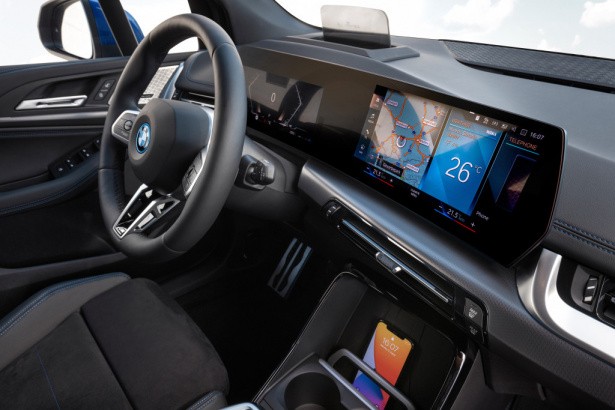

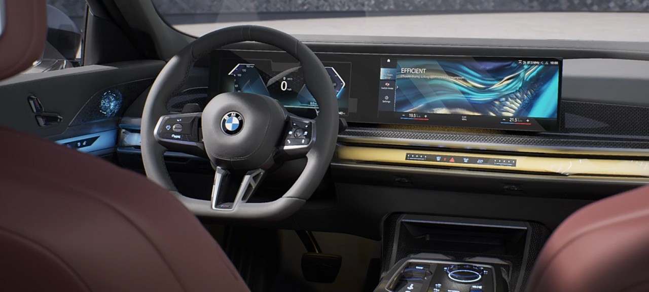

A l'inverse j'apprécie beaucoup les volants des nouvelles générations. Comme la nouvelle X1, et série 7.
Sauriez vous me dire si techniquement il est envisageable de pouvoir changer le volant avec un de ceux ci? Ou si cette opération est tout simplement irréalisable ?
Un grand merci d'avance pour vos réponse
Re: Volant série 3 G20
"spéculation" si possible il faudra volant + airbag+ connectique
ajoute également du coding puisque connectiques et calculateurs...bien trop différent
PS pour volant ou plutôt airbag assure toi de l'acheter en € et pas tomber dans le piège des airbag non UE (en dual stage)qui pullulent sur le net et qui ne sont pas homologué en europe qui nécessite single stage
Beau projet d'étude effectivement,intéressant 8)
