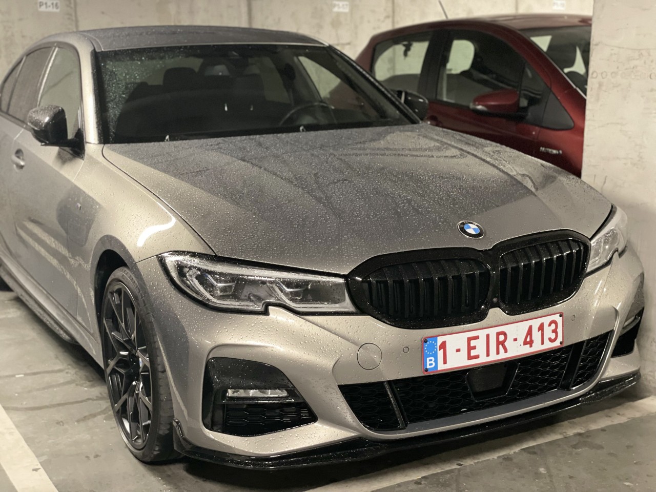

Re: Autonomie réelle BMW 330e 2020
Message par hfaddy »
Oui c'est bien une G20 ou je me trompe...
r16 ts
Messages : 508
Message par r16 ts »
C'est bien une G20.
La mienne couche dehors en région parisienne, entre 6 et 7°C le matin. J'ai une autonomie d'environ 40km en ce moment.
