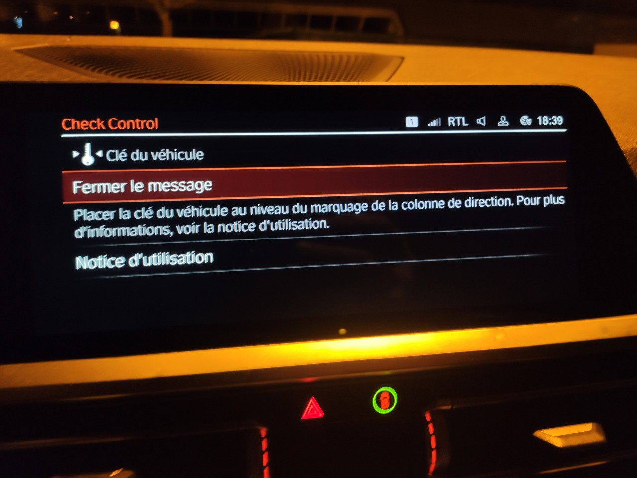

Dans mon cas j'ai ça :
Simon138
Messages : 6
Inscription : 11 janv. 2024, 02:51
Voiture : BMW M340 2020
Re: Clé de véhicule manquante
Message par Simon138 »
Même chose pour moi !
