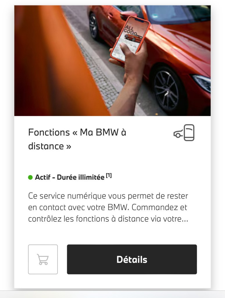

D’où l’intérêt d’avoir l’app sur son tel mise à jour ….
C’est arrivé une fois à ma femme …j’ai déverrouillé à distance (100 km), elle a récupéré sa clé …
Depuis l’app est connectée en permanence avec la voiture , fonction « ma BMW à distance » qui est activée en permanent pour tout le monde, en mode gratuit …. Si vous ne l’avez pas encore , faites la mise à jour …
