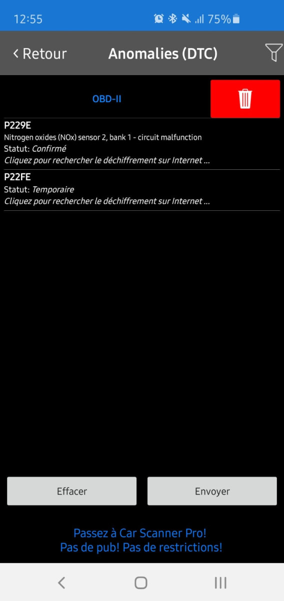

Bonjour à tous, j’ai acheter un bmw série 3 g20 de 2020. Ce matin, il y avait un voyant moteur orange qui s’est affiché, pas de souci avec la voiture en conduite.
Un collègue à moi a mis un boîtier pour voir les défauts et voilas se que le boîtier a indiqué?
Est ce que vous savez à quoi cela peut correspondre et surtout est ce que je peux rouler avec en attendant d’avoir un rdv chez bmw?
Merci à vous
Bonne journée

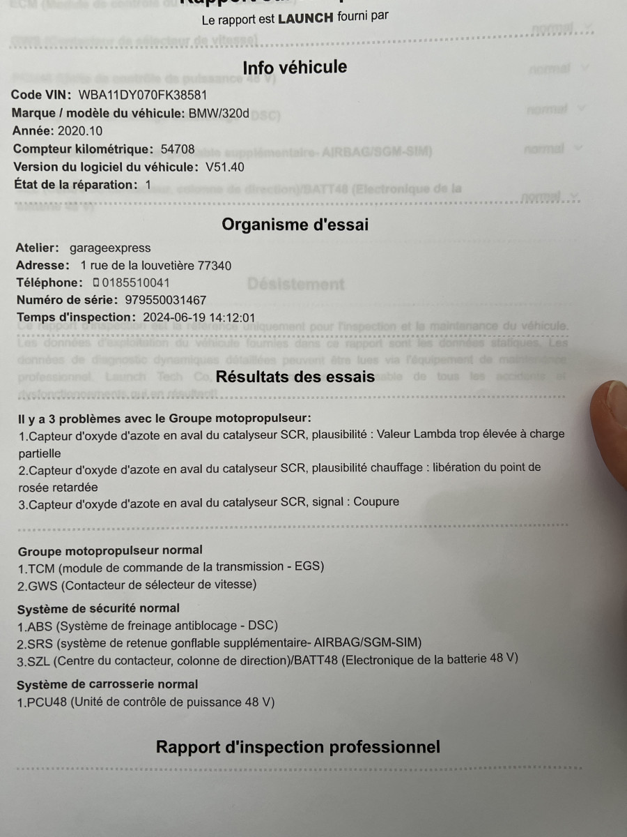

Je sors d’un garage qui a passer la valise. Voila le résultat.
Il m’a montré une sonde au niveau du moteur qui est noir, il m’a dit que c’est celle là qui était crame. Ce que je trouve bizarre c’est que en aval du catalyseur c’est pas celle qui se trouve en dessous de la voiture après le catalyseur justement?

Bon j’ai été voir dans un garage d’une connaissance, il m’a mis sa valise et à enlever le défaut. On a fait tourner la voiture voir si sa revenait et rien pour l’instant. J’ai fais 150kms après ça et le voyant ne s’est pas rallumé. À voir dans le temps s’il revient il m’a dit qu’il faudrait changer la sonde.

Bonsoir, le voyant est de nouveau revenu au bout de 3 jours. Du coup le garage dans lequel je suis allez me conseille de changer le capteur. Il m’annonce 475 euros la sonde et 70 euros de main d’œuvre. Cela vous semble correct?Apres j’espère que par rapport au résultat de la valise, c’est bien le capteur qui est mort et que le souci ne vient pas d’ailleurs.

Je viens de changer le capteur d’oxyde d’azote. Est ce qu’il y a un apprentissage à faire une fois le changement effectué ou est ce que juste la suppression du défaut via la valise suffit?
