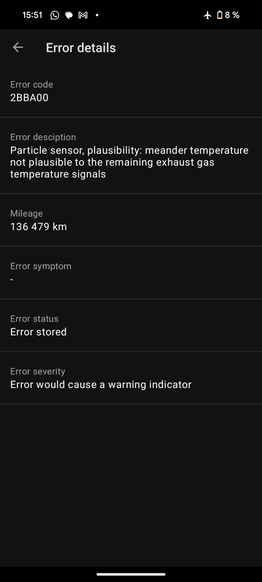

Je suis propriétaire d'une G21 depuis quelques jours.
J'ai malheureusement le voyant moteur orange fixe sans aucune info sur l'idrive.
Après diag, il s'agirait d'une sonde de température de gazs d'échappement ? 2BBA00
J'ai trouvé très peu d'info sur le net et ce code semble d'habitude associé à un autre.
Quelqu'un a t'il des infos la dessus?
BM me propose de m'etablir un devis pour la passer au diag pour 250€ :)
Bonne journée !

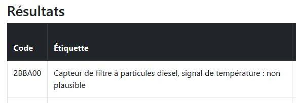

Merci @music2105 !
Tu sors ça du logiciel bmw?
Ça m'a aidé, il semble que ce soit la pièce 13 62 8 582 026 pour moi. Ces sondes sont vraiment de bonne qualité :)
